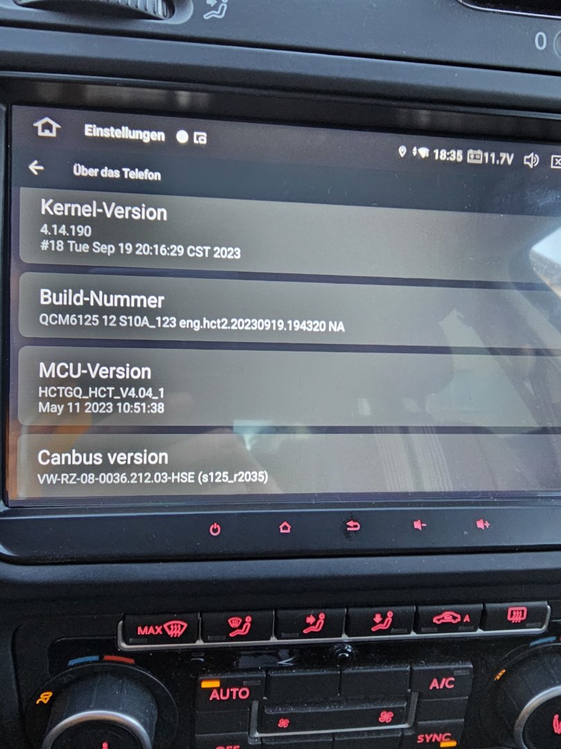

Welche Software-Version hast du installiert?
Xtrons Stock oder wie war das gemeint?

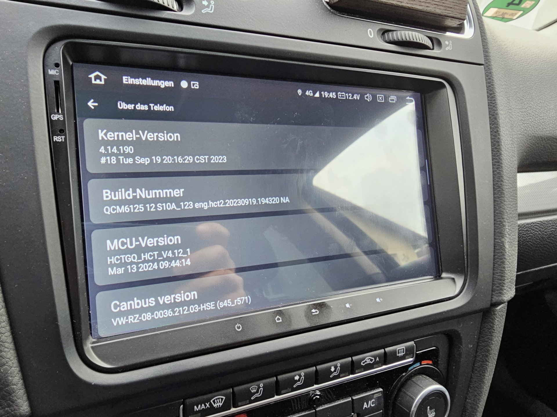

Die Build-Nummer, da steht auch ein Datum drin. Vielleicht gibt es schon eine aktuellere Version.
Frag mal beim xtrons-support nach einer aktuelleren Version nach, ich habe letzte Woche von denen eine aus dem März 2024 bekommen, also gut ein halbes Jahr neuer als deine Version. Wahrscheinlich wird das sämtliche Software-Probleme fixen. Ich müsste es allerdings Clean flashen, also waren danach die Programme weg, die ich installiert hatte.

Die Version, die sie mir geschickt haben, ist 20240312 (also vom 12. März 2024) und die MCU-Version ist V4.12.

Das Update ist nun aufgespielt. Soweit läuft es flüssig und der Fehler hat sich noch nicht gezeigt. Allerdings bin ich etwas verwirrt um das Update. Für meinen Geschmack lief das Update einer 1,2 GB großen Datei rasent schnell. Kann das sein, dass das Update mit Startvorgang keine Minute braucht? Verändert hat sich MCU Version. Die Build Nummer ist soweit unverändert geblieben.
Dann hast du nur das MCU-Update gemacht, da hast du ja jetzt 4.12 stehen. Das Software-Update kannst du nochmal manuell über das Menü anschieben!

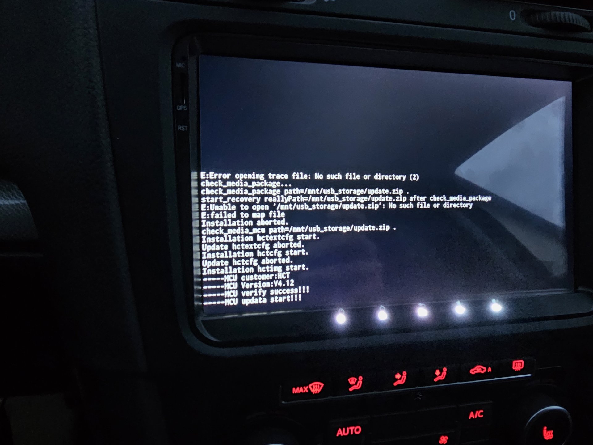

Du hast recht, das lief für meinen Geschmack zu schnell und nach einem weiteren Versuch, konnte ich das abfotografieren.. 1000071018.jpg
Ich konnte das Update aber auch nicht mehr manuell anschieben. Da kommt immer der gleiche Fehler.

Eventuell die Update-Datei nochmal neu runterladen und entpacken, das sieht nach Abbruch aus, weil die Update.zip beschädigt ist. Und du kannst die MCU-Datei dann löschen, wenn du das Update gemacht hast. Nicht, dass der das jedes mal drüberbügelt.
