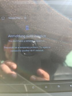

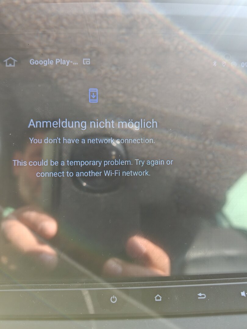

Ich hab mir kürzlich das Xtrons Iq92mtvp gekauft und in meinen Skoda Superb 3T5 eingebaut Bj.2012. Eigentlich wollte ich nur DAB. Den Dongle hab ich mir gekauft, trotzdem hab ich noch kein DAB, wollte die Klebeantenne nicht verbauen und per Original FM Antenne und splitter DAB hören aber das funktioniert nicht. Ein anderes Problem stört mich allerdings mehr. Ich hab das Radio mit meinem HONOR magic 6pro per Bluetooth verbunden. Hier kann ich aber nicht auf das Internet zugreifen. Als zweites hab ich versucht per Hotspot eine Verbindung zu meinem HONOR zu bekommen, das funktioniert aber Internet hab ich immer noch nicht. Wenn ich versuche Google maps oder den playstore zu öffnen kommt immer folgende Meldung.

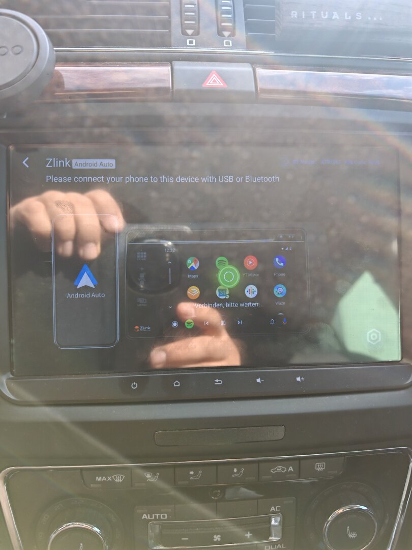

Irgendwie weiß ich nicht wie ich es hinbekomme das mein Handy das Internet zur Verfügung stellt. Hängt das generell an Honor? Auch kommt immer dieses Bild von zlink das ich mein Smartphone per Bluetooth koppeln soll aber das ist doch gekoppelt?! Ich werd bald wahnsinnig. Vielleicht kann mir hier wer weiterhelfen.

Anders Handy testweise versucht?
Radio auf Werkseinstellungen gesetzt Mal?
Anderes Handy habe ich zur Zeit keins und auf Werkseinstellung hab ich es auch noch nicht gesetzt. Hab mir jetzt mal ne Sim bestellt... Muss die 4G Antenne dringend an der Scheibe verklebt werden?

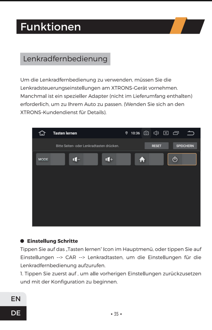

Hast du einen 2er Octavia? Kannst du alle Lenkradknöpfe bedienen? Bei mir sind ziemlich viele Knöpfe ohne Funktion.
Sorry für die späte Antwort, nach Anleitung Mal versucht ?
