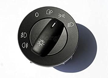

Betrifft mich das Problem dann auch? Ich habe den Lichtschalter im Anhang serienmäßig.
Welche Vorteile siehst du beim IX92MTVL gegenüber dem IA92MTVL? Bin nämlich nicht sicher ob das IA nicht auch ausreichen würde.
Soweit ich das bislang in Erfahrung brachte, reagiert das Radio auf die Einstellung Licht an/aus. Also sobald das Steuergerät das Licht als "an" notiert. Bei Tagfahrlicht (schwedisches System) reagierte mein Radio nicht.
