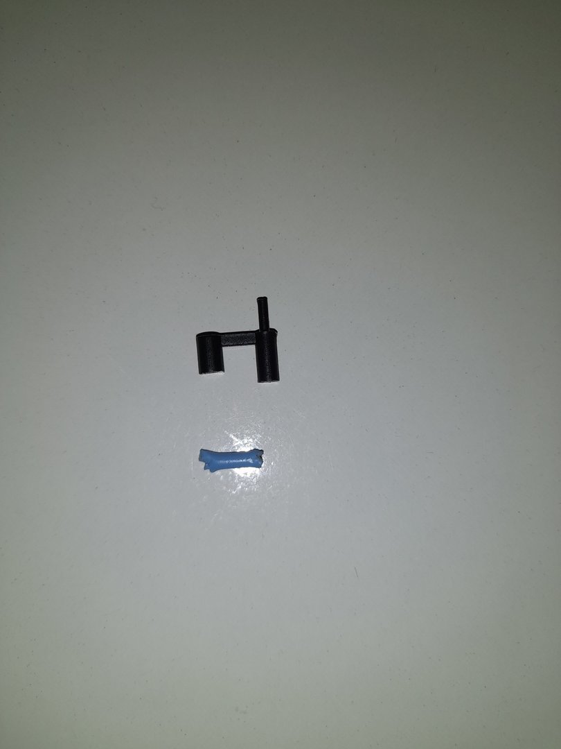

Hallo Leute,
ich habe fast das selbe Problem. Habe Xtrons PX5 upgedatet wie die Anleitung im Forum WIKI I- BUS APP, von Andoid 8 auf 9 mit Hal9k. Das Update lief bis ins Boot Menü und blieb da stehen bis ich apply reboot angewält habe. Danach war der Bildschirm schwarz und ging nicht mehr an. Habe alles versucht ins Boot Menü reinzukommen um Factory reset zu starten aber das Gerät bleibt dunkel, nichts geht . Habe es ausgebaut, alle angeschlossenen Hardware entfernt, an einer externen Batterie angeschlossen und versucht zu reseten aber bisher ohne Erfolg. Ich weiß nicht mehr weiter. Hat vielleicht jemand eine Idee? Garantie ist längst hin.
Vielen Dank im Vorraus!
ja das habe ich. Das Problem liegt daran,dass das Gerät nicht startet egal wie oft ich die Resetfunktion betätige. Es tut absolut nichts. Ich habe das Gerät direkt mit der Batterie und zusätzlich mit Zündung Plus verbunden aber es startet nicht.
Welches Gerät ist es denn? Wenn Du Strom drauf gibst, und der Bildschirm dunkel bleibt, geht denn wenigstens die Hintergrundbeleuchtung an, also wird der Bildschirm eine ganz kleines bisschen von hinten beleuchtet?
PX5 mit MTCE GS
Kein leuchten der Tasten und auch der Hintergrund Beleuchtung. Absolut nichts. Sicherung ist intakt.
Also sollte der Updatevorgang wie unter "Zielmodelle: PA/PB/PBX/PQ/IN/IB/TB/TA/TQ/TIB/D715/TSN/PSN/QSF-Serie:" beschrieben ablaufen. da bei Dir aber garnichts passiert würde ich erst mal testen ob das Gerät überhaupt Strom bekommt.
Z.b. irgendetwas in den USB Anschluss einstecken was eine LED hat und beim Strom anschließen schauen, ob der USB mit Strom versorgt wird, also die LED leuchtet.
Vielen Dank für die Hilfe.
Ich habe es doch noch geschafft ins Boot Menü reinzukommen.
Ich war total verzweifelt, sodass eins bestellt habe. Im selben Moment dachte ich einfach: Mach das Radio auf und schau nach, ob irgendwelche Leiterbahnen geschmort sind, was ich auch danach tat. Und siehe Bild: Eine Litzenummantelung (hier in Blau) lag zwischen Resetloch und Frontkappe Innerhalb des Geräts. Die Frage ist! Wie ist das Ding dahin gekommen? Es hat die ganze Zeit die Nadel zum Reseten blockiert, folglich war die Hülsenführung für die Nadel aus dem Sitz rausgekommen, weil ich die ganze Zeit mit massiven Druck, versucht habe durch das Loch zu reseten. Unglaublicher Ärger. Produktionsfehler? Hmmm....Keine Ahnung wie das Ding dahin gekommen ist. Wie dem auch sei, hab es letztendlich das Gerät geupdatet und es läuft viel besser als vorher.
Ja Mensch, das sind doch gute Nachrichten. Da hätten wir ja lange gesucht. Aber so ist das eben bei Chinakisten.
Na Hauptsache läuft. 👍
