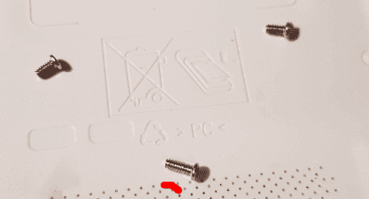

Es genügt, die drei unteren Schrauben zu lösen. Die rechte ist mit Lack versiegelt. Da aber weder der Verkäufer noch der Hersteller den Garantiefall unterstützt haben, habe ich die Schaube trotzdem geöffnet. Die mittlere Schraube ist länger als die anderen.
03-mittlere-schraube-laenger-png.527051

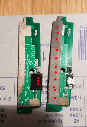

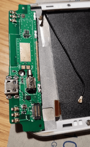

Hier die Ersatzbaugruppe vor dem Austausch:
02-drei-schrauben-genuegen-png.527050

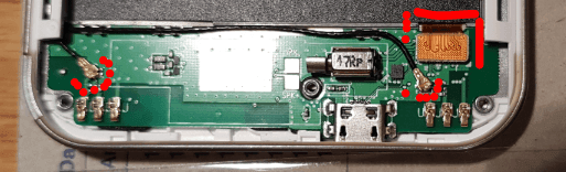

Zuerst habe ich die drei Steckverbinder gelöst. Die zwei an den schwarzen Drähten und den einen oben rechts am Flachbandkabel:
04-drei-steckverbinder-loesen-png.527052
Mit einem scharfen Schraubenzieher habe ich vorsichtig mit sanfter Gewalt die alte Platine, die mit doppelseitigem Klebeband befestigt war, abgelöst. Die hat sich dabei etwas verbogen, war aber eh die defekte Baugruppe ...
05-vorsichtig-mit-flachem-schraubenzieher-vom-doppelseitigen-klebeband-loesen-png.527053
Dann habe ich mit einer Schneidklinge das doppelseitige Klebeband gelöst und mit Hilfe von gaaaanz viel Geduld und einer spitzen Pinzette dieses Klebeband auf die neue Baugruppe "transplantiert" . Auch die schwarze Schutzfolie auf der USB Steckbuchse habe ich auf die neue Baugruppe gebracht.
06-zwei-klebebaender-transplantieren-png.527054

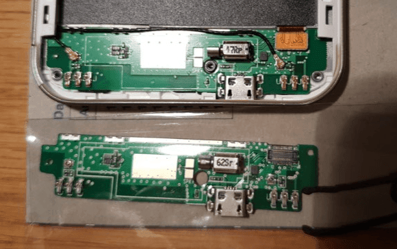

Dann habe ich die neue Baugruppe mit Hilfe der beiden Justier - Zapfen eingebaut.
Der rechte Justier - Zapfen ist etwas versteckt neben dem Flachbandkabel - Stecker:
07-rechter-justier-zapfen-versteckt-png.527055

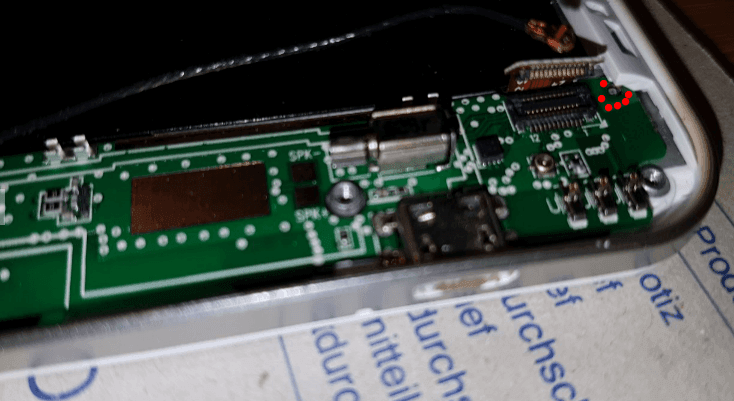

Auf dem folgenden Bild sieht man den linken Justier - Zapfen.
Die drei Steckverbinder sind wieder - mit Gefühl ... - befestigt.
Die beiden Steckverbinder an den schwarzen Drähten waren auf der neuen Platine besser wieder zu befestigen, als bei meinem ersten Versuch mit der alten Baugruppe.
08-linker-justier-zapfen-drei-steckverbinder-wieder-befestigen-png.527056

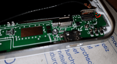

Nach dem Zuschrauben kam der spannende Moment ...
Gott sei dank, es scheint gut gegangen zu sein ...
09-gott-sei-dank-scheint-zu-funktionieren-png.527057

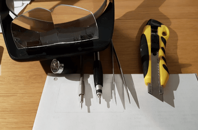

Hier das Werkzeug, das ich verwendet habe.
Da ich Ende 50 bin, wäre ich ohne die Stirnlupe verloren gewesen.
Ich hätte nicht genau genug sehen können, was ich genau sehen musste...
10-verwendetes-werkzeug-png.527058

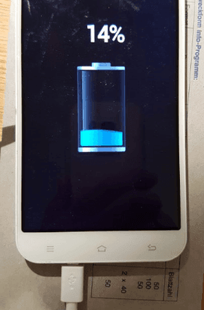

schackaa schrieb:
Das Telefon hat immer noch das alte Problem - es dauert viel zu lange, bis es aufgeladen ist :razz:
Kann ich bestätigen. Hier die Prozentwerte der Aufladung mit der neuen Baugruppe bei ausgeschaltetem Handy:
Aufladung mit original Zopo Ladegerät:
08:50 = 14%
08:54 = 15%
08:57 = 17%
08:59 = 18%
09:00 = 19%
09:03 = 21%
09:09 = 24%
09:15 = 28%
09:18 = 30%
09:24 = 33%
09:30 = 37%
09:48 = 47%
10:05 = 57%
10:10 = 59%
10:21 = 65%
10:32 = 71%
Wenn ich das mit meinem Galaxy S7 vergleiche ... eingeschaltetes Handy ... Schnellladung deaktiviert ... ist das Galaxy wesentlich schneller voll. Ist natürlich eine andere (Preis-) Liga
