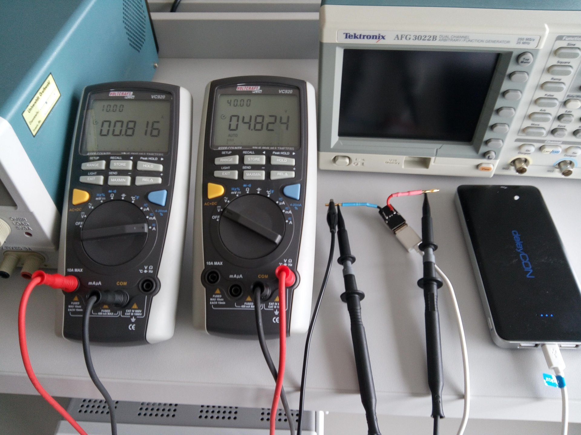

du möchtest gern wissen, wie man Strom misst? In Reihe:thumbsup:
Dafür musste ne alte USB-Buchse herhalten. Nur brauche ich an der Stelle logischerweise keinen Widerstand zwischen den Datenleitungen suchen, das macht nur am Micro-USB-Stecker Sinn und da komme ich halt schlecht dran.
Ich habe mal an der offenen USB-Buchse die beiden inneren Kontakte (Datenleitungen) überbrückt (kurz geschlossen) und anschließend das Kabel ans Handy angesteckt. Dadurch wird das original Zopo-Kabel scheinbar als Ladekabel erkannt und es gehen 880 mA anstatt wie sonst 440 mA hinein.
Und genau das passiert dann auch z.T. in den Ladegeräten. Dort sind die Leitungen dann intern gebrückt. Deswegen kommt es immer wieder zu Irritationen und oft wird dann das Lade/Datenkabel als schuldiger bezeichnet .
Ich hab selbst etwa 10 verschiedene Kabel, von ganz billig, über orig. Hersteller bis hin zum teuren und alle! laden völlig gleich, wenn das Ladegerät entsprechend gebrückt ist.
Ich hab so einen 4 fach Lader der 2Ah bringen soll und das angeblich auf allen Buchsen. Macht er aber nicht, sondern nur die 1. und 4. bringen die volle Leistung, die beiden mittleren laden zwar nach Anzeige im AC Modus, trotzdem fließen nur rd. 450mAh. Die äußeren dagegen mit rd. 1Ah und das völlig unabhängig welches Kabel ich verwende.
Das Problem sind also nicht die Kabel (auch wenn es immer wieder behauptet wird) sondern die Ladegeräte, wenn die nicht die entsprechenden Pins intern brücken, kannst du da noch so ein gutes(teueres) Kabel ranhängen. Und die mitgelieferten Kabel müssen nun mal beides können, Daten übertragen und Laden, also darf im Kabel selbst nicht gebrückt sein.
@Tasar, und wir erklärst du dir, dass verschiedene USB-Kabel an dem selben Ladegerät z. T. auch unterschiedliche Stromstärken liefern ???
Ich kann nur meine Erfahrung wiedergeben und das auch erst, seitdem ich mir so ein Messgerät für USB geholt hab. Und bei mir haben alle Kabel keinen messbaren Unterschied.
Wie gesagt, ich hab DIESEN mehrfach Lader der auf allen Ausgängen die gleiche Leistung haben soll aber nur auf dem 1. und letzten die volle Leistung bringt. Alle anderen laden nur mit geringerer Leistung, egal welches meiner Kabel.
ich habe das mit 2 verschiedenen KFZ-Ladern u. 2 verschiedenen 220V Ladegeräten gemessen .
Ich habe das mit meinem ZOPO 3x u. einem Lenovo S6000 Tabket gemssen .
Da gibt es schon Unterschiede
Bei "kleinem" Strom ist das Kabel sicherlich nicht ausschlaggebend . Beim Lenovo Tablet merkt man das aber schon weil das mit einem besseren Kabel mit ca. 1,7 A geladen wird .
Welche nicht so prall sind, sind die USB-Flachkabel die bei einige Geräten beiliegen .
