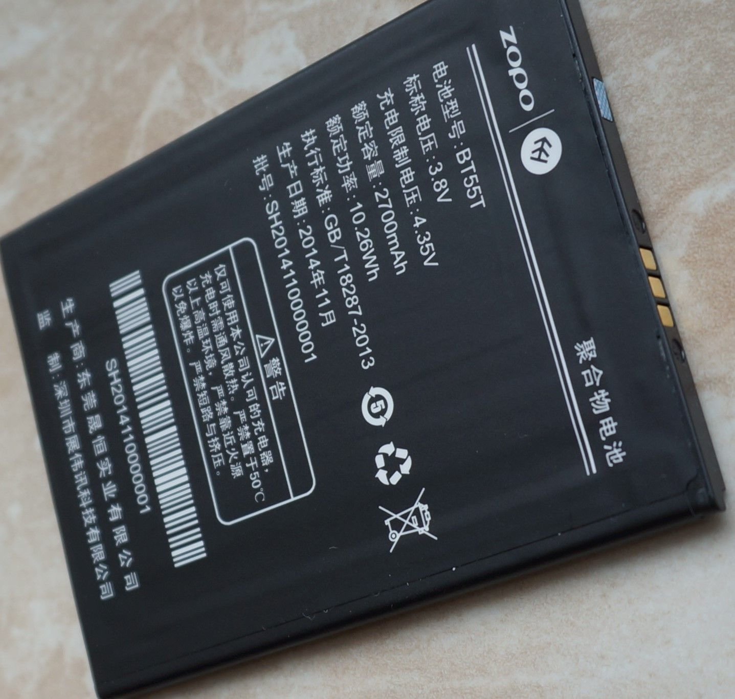

Der Akku in meinem zp3X, bestellt bei zopomobile.eu, geliefert aus Spanien, ist auch schwarz und wurde bisher immer bis 100% geladen. (Marsapa v7 ist installiert.)
Das Handy scheint aber im aktiven Zustand sehr viel Strom zu verbrauchen. So schafft es mein 500 mA Ladegerät im Auto es nicht, beim Navigieren mit Sygic dem Akku-Ladestand zu halten.
