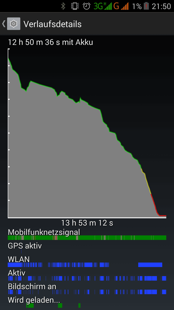

Bei mir heute schon wieder...
Nachdem es mal eine Ladung normal funktionierte jetzt schon wieder so ein Mist..
Hängt wieder bei 1 %
Er wird ja auch nicht geladen. Wenn du ihn jetzt raus machen würdest, dann würde er bestimmt mehr als 1% anzeigen. Das wäre dann mehr der richtige Wert.

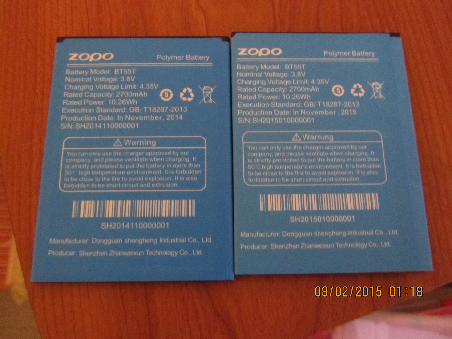

Ich hatte mir bei Aliexpress ja auch einen Zusatz Akku bestellt und dieser hat das gleiche Label, wie hier schon mal gepostet wurde: Production Date November 2015 :)
Das wäre ja noch ganz lustig aber langsam denke ich, dass das ein Fake Akku ist.

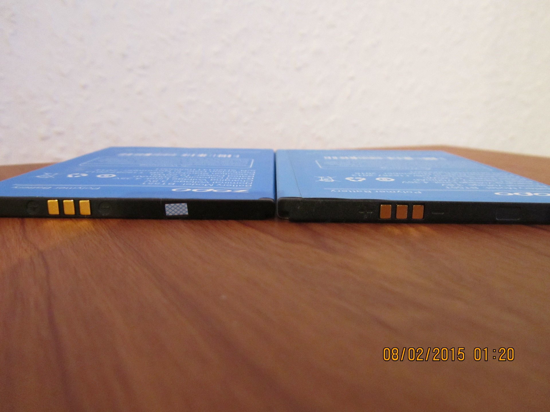

Hab jetzt 2 mal gehabt, dass das Teil bei rd. 30% einfach ausgegangen ist. Nach einem Reboot hatte der Akku auf einmal nur noch 2% und ging kurze Zeit später wieder aus.
Auch scheint die Laufzeit kürzer zu sein. Ich hab jetzt mal beide Akkus verglichen und rein optisch unterscheiden die sich schon: das Blau von dem extra Akku ist viel heller, der orig. Akku hat an der Kontaktseite so eine Art Indikator, der fehlt auch.Und die Symbole "+" und "-" sind beim orig. eingelassen, beim "Fake" Akku eben.
Und das Gewicht ist auch höher beim orig. Akku, 46Gr. zu 43Gr.
Wenn ich dran denke, mach ich mal Bilder

So, hier zwei Bilder von den Akkus, der 2015 datierte ist von Aliexpress.
Das ist das Bild von meinen Akkus die ich direkt beim efox-shop.com mit bestellt habe.
Reaktionen: Tasar
Ist das + und - bei denen auch eingelassen? Beim Ali ist das nämlich eben und nicht eingelassen.
Ja.
Also denke ich mal, dass die bei Ali wirklich nur billige Kopien sind.
