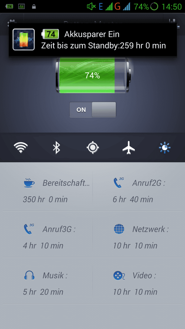

Akku Info :

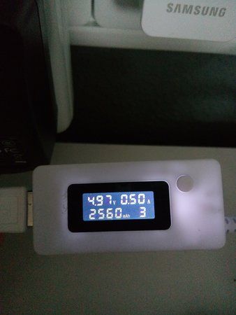

Akku gemessen Ca. 2560 mAh
Geladen hat er meist nur mit 0,45 A bis max 0,60 A
Ladegerät könnte allerdings bis zu 2 A liefern...

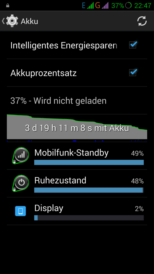

Es wird besser dank meiner Einstellungen..
