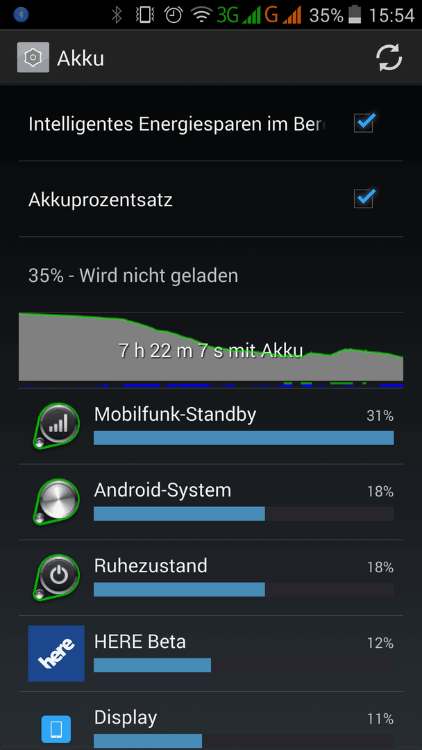

Was mach ich nur falsch?
Mal zum Vergleich:
(Sogar zwischendurch geladen am Auto beim Navigieren)
@truce:
Zuerstmal eine der beiden SIM Karten deaktivieren, um heraus zu finden,
welche Karte im Standby dauernd scanned oder sonst was tut.
HERE Beta mit 12% Display 11% dann noch mit 3G im Netz das macht den Unterschied.
Durch langes Drücken des Home Buttons, lassen sich Anwendungen Schließen .

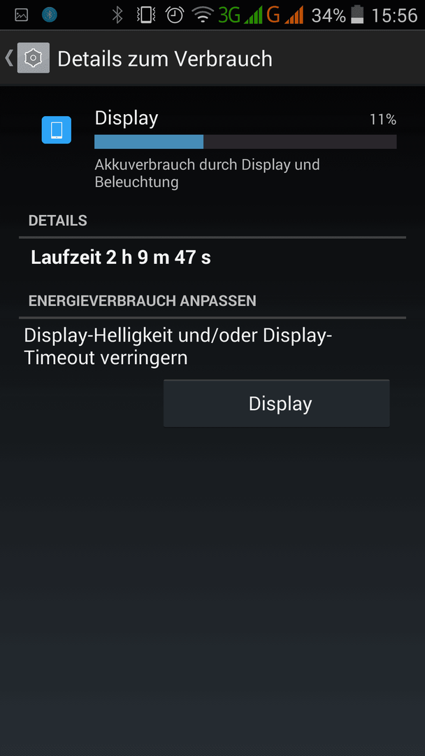

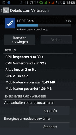

Display ist aber nur etwa 2 Stunden an und “HERE navi“ wurde ca. 30 Minuten genutzt am Auto Ladegerät...
Darf doch nicht sein, dass das dermaßen den Akku in die Knie zwingt..
Btw hab meist 4G mit der Vodafone Karte.. selten 3G...

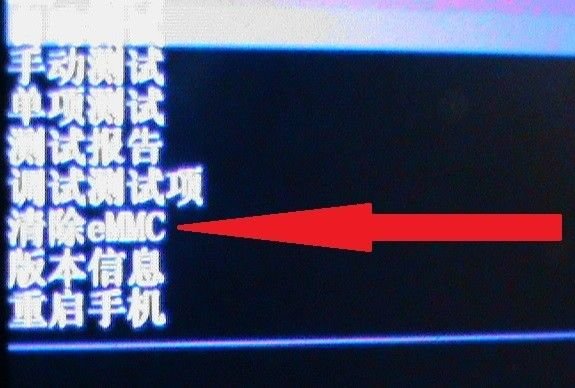

Tipp das Phone in das System recovery booten, Phone aus und via USB am Ladegerät / PC Angeschlossen.
Volumen Minus und Power drücken und halten, dann sollte ein Chinesisches Recovery erscheinen,
mit Volumen Minus runter nach "clear eMMC" (eMMC ) dann mit Volumen Plus auswählen.
Leider werden alle Daten gelöscht also macht vorher ein Backup
Und warum dieser Aufwand! mit diesem Prozedere habe ich den Akkuladestatus,
von Angezeigtem 25% auf 70% nach oben Korrigiert.
