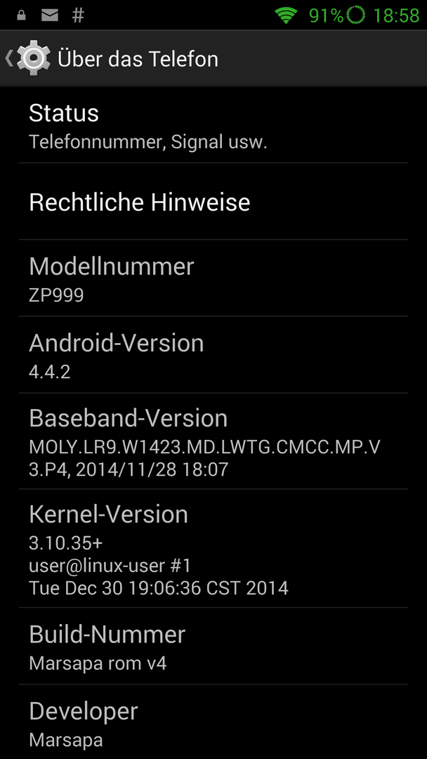

Hier die Marsapa rom V4
Basierend auf Firmware update 2014.12.20
Download: Marsapa rom V4

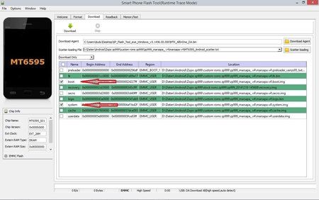

Geflasht wird via SP Flash Tool.
Im Flashtool nur System und Boot Auswählen,.
Wenn ihr auch das CWM mit flashen wollt oder ein anderes ClockworkMod Recovery, (CWM) TWRP zp999 zp3x flashen möchtet, dann den Haken setzen und im Flashtool das gewünschte CWM aussuchen.
Das gute bei diesem Flash ist das alle Einstellungen und Daten erhalten bleiben.

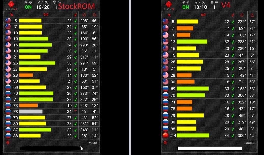

Das GPS ist vom SAR-Wert bei beiden Marsapa rom V4 flash Versionen, etwas Schlechter.
