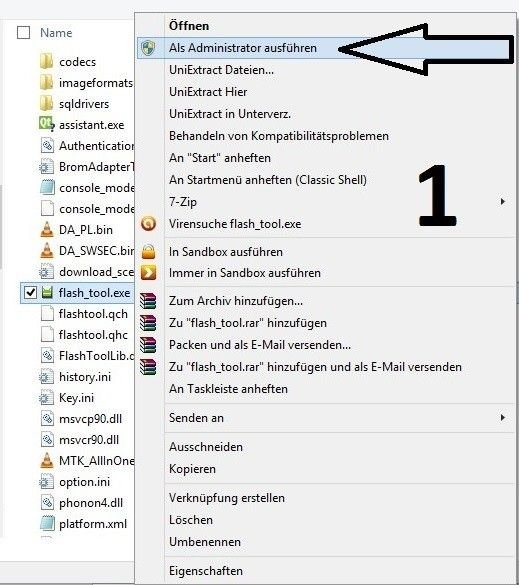

6) Das SP Flashtool als Administrator ausführen.

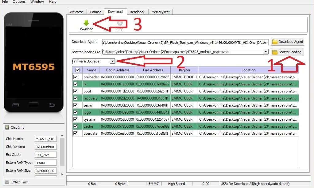

7) Wählt den MT6595_Android_scatter.txt, und geht auf Firmware-Upgrade!
8) Drücke auf den Button "Download"
Verbinde das USB Kabel mit deinem PC,
warte es laufen Verschiedenfarbige Balken durch, es dauert einige Minuten!
Nicht die USB Verbindung Trennen!!!!!
Wenn fertig Warte 3-5 Minuten bis zu dem Neustart.

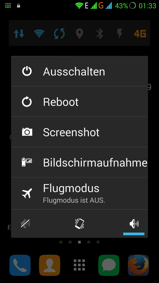

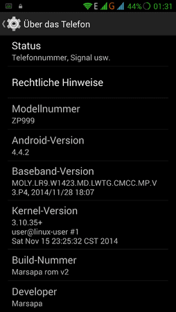

Hallo es ist ein neues Custom Rom Marsapa rom V2 Verfügbar
ROM Marsapa rom V2 | [Custom]-[Updated] add the 12/16/2014 on Needrom
Quelle : needrom.com
Zur V3 = #8
! Wichtiger Hinweis !
Im Falle eines Garantiefalles ist es Unbedingt
notwendig, das ihr dass Original Zopo boot logo flasht,
weil sonst eine Reparatur abgelehnt werden kann.
Link : logo.bin - 912.90 KB
Diese ROM darf im SP Flash Tool, nur mit der Option Download geflasht werden.
V2 Basierend auf FOTA-Update 06.12.2014
Changelog:
Integration des Updates von 06.12.2014
Erweiterte Links in den Einstellungen
Blaue LED für Benachrichtigungen (notifications)
Neuer Standardhintergrund
MTP als Standard USB Verbindung.

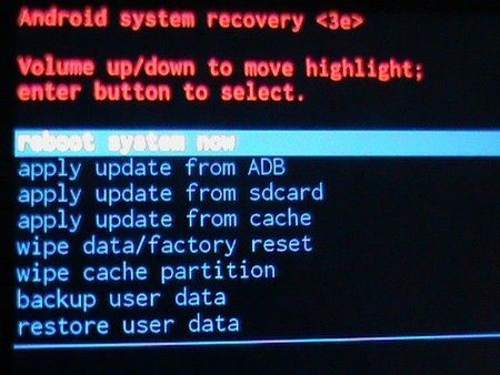

Hallo, ich habe mein Zopo 999/X3 mit den ROMs V1 und V2 erfolgreich geflasht. Soweit funktioniert auch alles. Was ich nicht schaffe: Reboot ins Recovery System. Habe mehrere Apps und auch die HW-Tasten des X3 probiert: Ich komme offensichtlich nur zum Bootloader (grünes Android-Symbol mit rotem Ausrufezeichen). Dann hilft nur noch den Akku zu entfernen/einlegen, um wieder normal booten zu können.
Kann mir jemand helfen?
@jabbafre
Mit welcher Tasten Kombination kommst du in das Recovery ??
Wenn der Android mit rotem Ausrufezeichen zu sehen ist = die Power Taste Drücken,
dann klappt es mit dem Recovery <3e> die Eingabe taste ist die V+ dann die Power Taste Drücken,
aber so richtig bilcke ich bei diesem Recovery auch nicht durch:confused2:
Edit :
Neues Thema Recovery : Zopo ZP999 ZP3x Stock Recovery <3e>

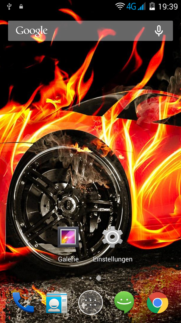

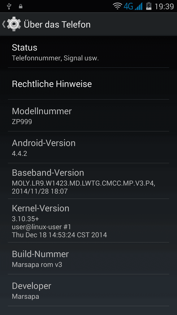

Custom Rom Marsapa rom V3 Verfügbar
Marsapa ROM V3 => "Based firmware" vom 18.12.14 ... habe ich da etwas verpasst ?
Du meinst die V3 Based firmware vom 18.12.14 dann schreibe das V3 bitte hinzu .
Keine Ahnung ich habe keine Infos über eine ROM vom 18.12.14...

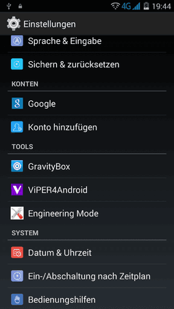

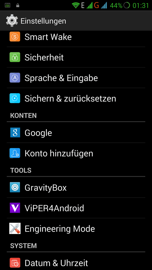

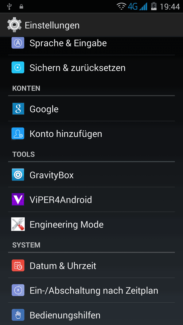

Hab mir V3 draufgemacht:
  • Bootvorgang dauert beim ersten Mal ewig
  • Statusmeldungen auf Italienisch, trotz eingestellter deutscher Sprache.
  • neue Symbole
  • Google Chrome als Standardbrowser
  • Neues Hintergrundbild (Sperrbildschirm-Bild)
  • Engineering Mode unter Einstellungen zu finden
Wenn ich noch was entdecke, schreibe ich es hier :winki:
