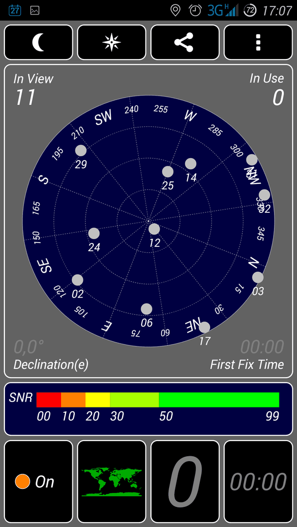

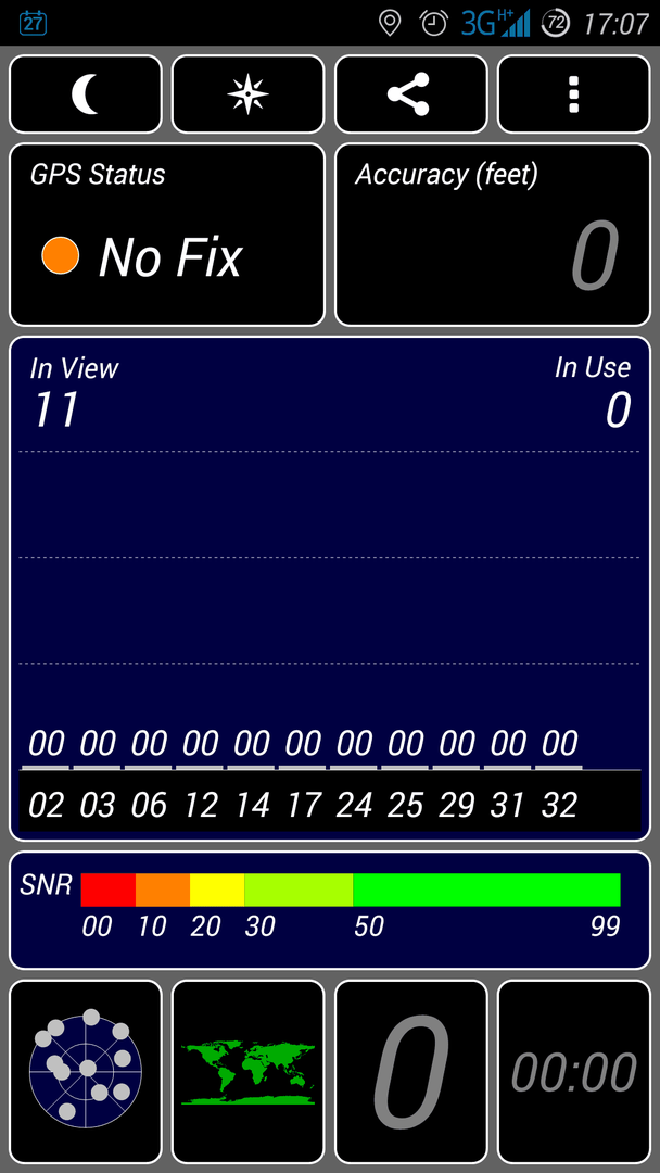

Ich muss mich Creekie anschließen. Am Freitag habe ich (zum ersten Mal glaub ich) das Zopo zum navigieren nutzen wollen und es war eine Katastrophe:
Meist hat er gar kein Signal gefunden. Die Navi-Software (V-Navi) wollte mich in Berlin losschicken, obwohl ich in der Nähe von Magdeburg starten wollte. Ich bin dann einfach losgefahren auf die A2 und dann wurde auch der richtige Standord angezeigt. Im Verlauf der Fahrt war es bei mir auch so, dass ich dann manchmal neben der Fahrbahn war (laut Display) oder gar nichts angezeigt wurde.
Ich habe GPS Test installiert, komme allerdings nicht wirklich mit der App zurecht. Ich sehe nur, dass das Ergebnis nicht so aussieht, wie bei Auro damals am Anfang dieses Threads. (siehe Screenshots)
Ich habe auch FasterGPS installiert, um das GPS auf Europa/Deutschland einzustellen. Leider ohne Erfolg.
Die Einstellungen im EngineerMode habe ich auch aufgerufen, werde aber nicht schlau daraus. Worauf muss ich achten, bzw. was muss wo angezeigt werden, damit ich weiß, ob das GPS funzt oder nicht? Oder gibt es bestimmte Einstellungen, die man noch vornehmen müsste?
Bei mir läuft immer noch MarsapaV9, falls das eine Rolle spielt.

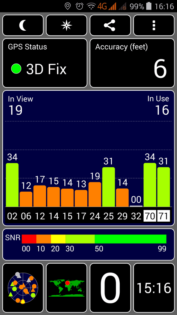

Mit der Anleitung habe ich GPS zum laufen gebracht und die Navigon funktioniert auch wieder einwandfrei.
ZP999 ist sehr leicht zu öffnen. Ich werde beobachten, ob ohne es zu löten auch dauerhaft funktioniert. :huh:
Gestern auf der Autobahn, Universalhalterung an der Frontscheibe, Sonne/Wolken Mix und leicht hügliges Gelände, ca. 140km/h:
ZP999 mit Marsala V9. Am Anfang mit Original ROM hatte ich soviel Satelliten das die erste Seite von der GPS APP nicht gereicht hat.Jetzt weniger Satelliten aber nur die stärksten Satelliten. Funktion trotzdem ohne Fehl und Tadel.
Nach einem langen Tunnel nur 2 Sekunden bis zum Fix.
Also ich kann nicht klagen.

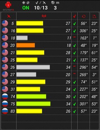

Auch von mir ein Dank an Hein13 - Habe auch grad die Geschichte mit dem Android Tweaker versucht und auf dem Balkon GPS Signale empfangen. Werde es nachher mal im Auto auf einer Strecke testen, die ich kenne.
Update: Bin vorhin damit unterwegs gewesen - Das Navi wollte mich wieder in Berlin starten lassen, fand nach dem Losfahren ungefähr meine Position, hatte aber dann doch wieder erhebliche Abweichungen, bzw. wollte mich zwischenzeitlich komplett in die Irre führen. Schade, die Software-Lösung hat mir doch nichts gebracht. Bleibt wohl nur, dass Smarphone aufzuschrauben und die Antennen-Kontakte zu checken. So richtig traue ich mich da aber ohne Anleitung nicht ran :sad:
