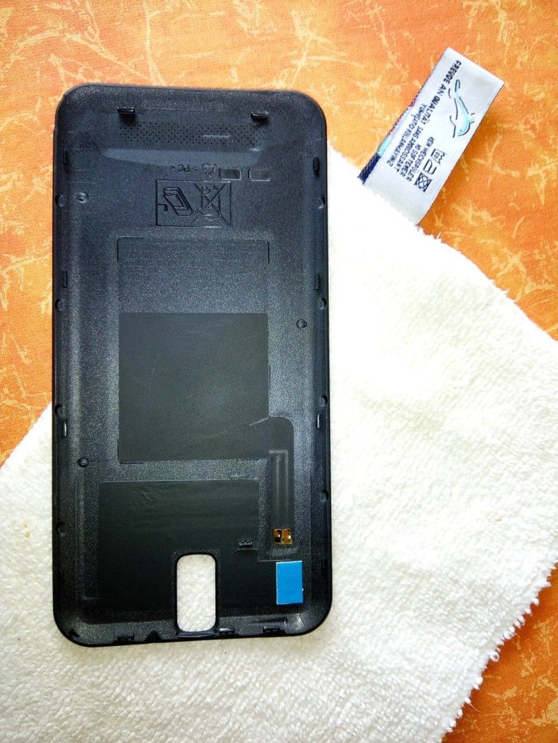

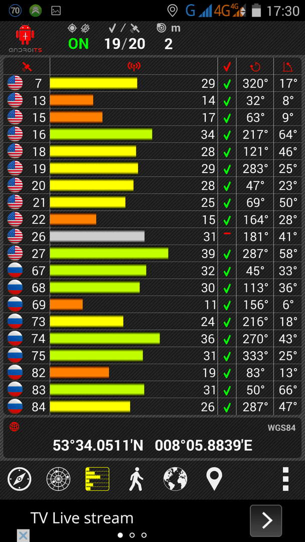

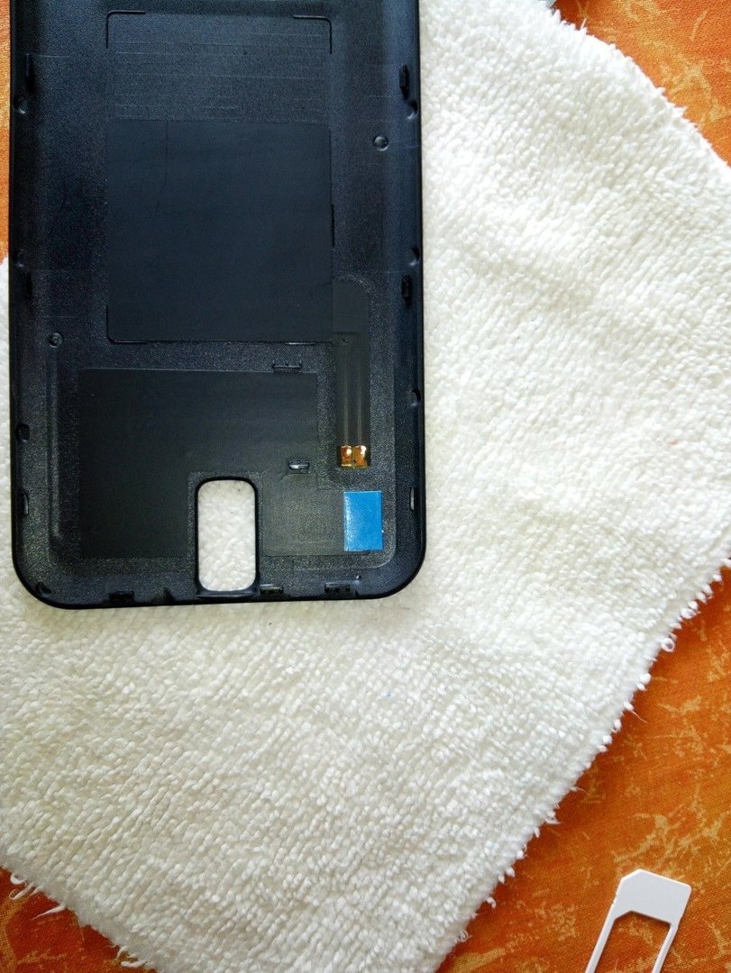

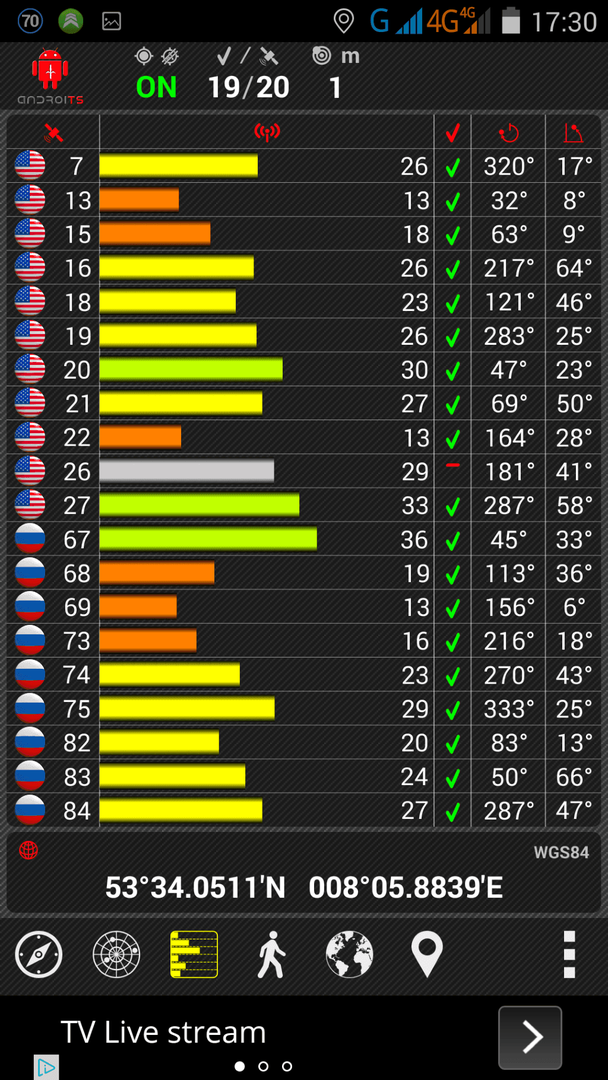

Hatte nun im Juli mal 3 Wochen Urlaub und mir mal zweit Tage davon genommen und nachdem hier viel noch gepostet wurde zum Thema GPS auch noch mal was Probiert. Mir kam auch schon der Sinn das mal mit ein Stück Pappe zu versuchen damit ein kleiner Druckpunkt bei den GPS-Kontakten kommt.
Also Handy auf .... Im Deckel ein Stück Pappe mit Doppelklebeband rein aber die Pappe dort nur dort wo die Kontakte sind im Gerät machen. Hatte beim ersten Versuch die Pappe zu groß gemacht und dadurch nicht wirklich was bewirkt und siehe da GPS ist wieder voll da.
Habe das über mehrer Tage nun getestet und muss sagen das Hilft sehr gut.
Am Anfang musste Ich zwischendurch mal meine Zopo wieder drücken (Ich habe mein Zopo so gerne :biggrin:) da wegen der Pappe der Deckel sich immer wieder ein wenig löste aber mittlerweile scheint es zu passen.
So das mal der Nachtrag zu mein ersten Beitrag zu das GPS Problem.
Wünsche allen schönes Wochenende und auch wenn das Problem etwas nervt ist das Zopo Handy ein gutes Teil.
In diesen Sinne :) .......
