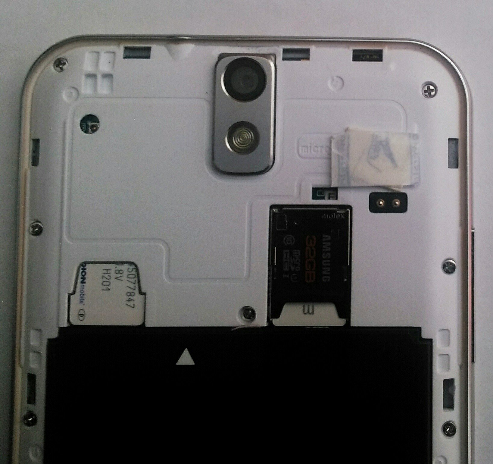

Moin, nur das hochbiegen der Kontakte brachte bei mir leider nicht stetigen Erfolg. Da ich täglich das Zopo zum navigieren nutze, suchte ich weiter nach einer Möglichkeit das GPS zu verbessern. Ich klebte einen schmalen Streifen Powerstrip kurz über den NFC. Dieser übt nun stetigen Druck, bei geschlossenen Deckel, aus. Das Ergebnis kann sich sehen lassen.

Wo genau hast du den Streifen angebracht?
An der Stelle lässt sich der Deckel auch problemlos schliessen und übt optimalen Druck auf die Kontakte aus. Das Papier ist nur darauf um den Deckel auch wieder problemlos zu öffnen.Tiefer würde ich ihn nicht kleben da sonst, in meinem Falle geschehen, das NFC nicht funktioniert. Da es ein Powerstrip ist, kann man ganz in Ruhe experimentieren.
Hab Deinen Tip mal ausprobiert.Mein GPS funktionierte allerdings gut.
Hatte am Stubentisch einen Satelliten.
Mit Aufkleber hab ich jetzt 3 Ami's und 2 Russen.
Scheint also was zu bringen.
Danke.

ich habe bei meinem Zopo unter dem NFC Kontakt etwas Doppelseitiges Klebeband hingegeklebt und dann ein Stück dünne Pappe draufgesetzt.
Nun habe ich wieder GPS Kontakt zu den Satelliten:thumbsup:
Auf dem Balkon schon in weniger als 20 Sek den Fix:love:.
Danke für den Hinweis.
Hat mir sehr geholfen:thumbup:
PS: Über dem NFC Kontakt - wie auf dem Foto - wollte es bei mir nicht funktionieren! Die Kontakte habe ich vorher nicht hochgebogen!
