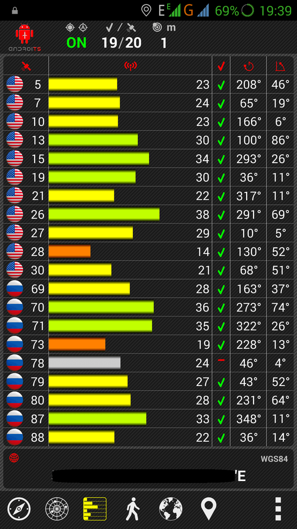

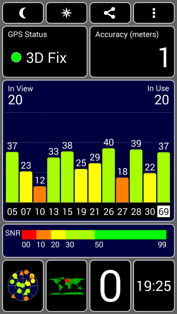

Auro vielen dank für die information.

Mit der App "GPS Test" oder mit der App "AndroiTS GPS Test" kannst du das GPS testen.
So, ich habe beide Programme installiert.
Ich muss sagen, es funktioniert bestens, sehr beindruckend.
Achja, ich habe noch Sygic installiert, funktioniert auch bestens.

Grade heute habe ich mal das GPS mit Auto Getestet, mit dem Update vom 20141230-190946,
alles gut keine Verschlechterung, der Fix ist Superschnell die Metrische Genauigkeit ist hervorragend, (1Meter) da ich einen geeichten Tachometer habe, konnte ich zu den zp999 nur eine Abweichung von Maximal 2-3 Kilometer pro Stunde ersehen.
Um das GPS auf Europa / Deutschland zu stellen, Empfehle ich die App : FasterGPS
Das ZOPO zp999/zp3x hat ein sehr gutes GPS 1+++ dafür.

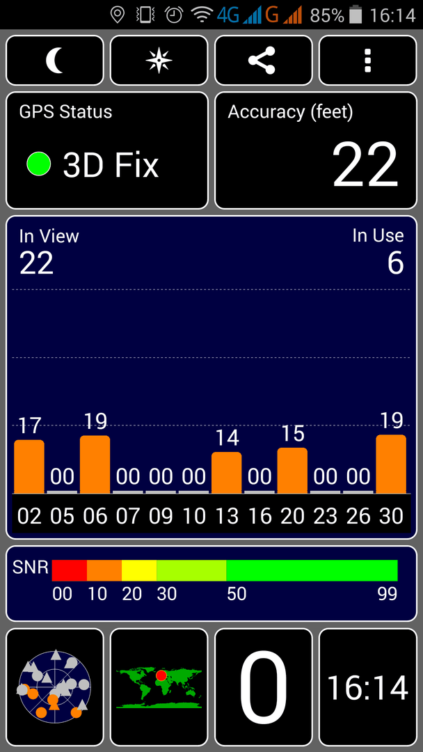

kann ich nicht bestätigen, auch nach dem Update so gut wie vorher
