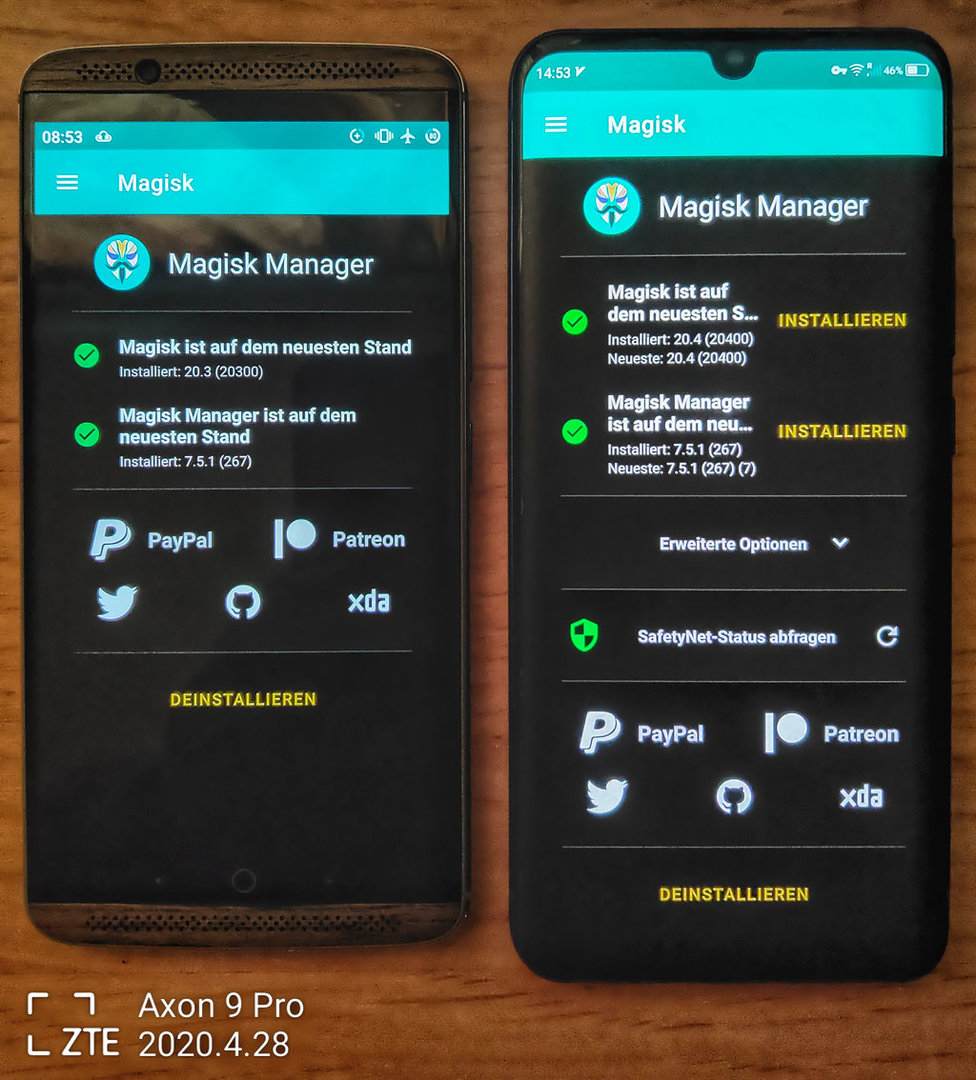

Ich will einfach nur Stock Android 9 rooten, um zu rooten muss ich TWRP installieren und dort magisk flashen... aber ich kann jetzt keine TWRP installieren weil ich fastboot boot TWRP.img nicht ausführen kann...

Und rooten kannst du deine version auch indem du dein boot.img mit magisk patchst und dann wieder auf das axon 10 flasht
@testuser92 Er braucht TWRP, wovon redest du? In der MOD ist alles eingebaut
Twrp wird nicht gebraucht um zu rooten
Den er schreibt das er twrp braucht um root zu bekommen
Rooten kann er ganz einfach bei amdroid 9 da braucht er jur sein boot.img ( aus dem Backup vom edl tool ) nehmen und dieses mit dem magisk manager patchen und anschließend das gepatchet boot.img mit dem edl tool flashen
Dann hat er android 9 mit root
@vip du solltest mal deine treiber prüfen dein axon sollte wenns im fastboot mode ist vom pc erkannt werden und sich auch per fastboot boot twrp.img ins twrp booten
Auser es ist der falsche Treiber oder garkeiner auf dem pc
Reaktionen: vip
Ich Stimme zu, aber es funktioniert nicht bei ihm!
vielen vielen Dank für all die hilfreichen Antworten, habe jetzt endlich root auf dem Axon 10 😁
Reaktionen: Xanoris und testuser92
