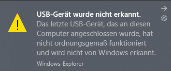

Ic habe jetzt nochmal die BL unlock nochmal gemacht, nach dem flashen und das Telefon neu ins System gestartet ist wird mein Telefon von Windows garnicht mehr erkannt, unter Gerät Manager steht so aus:
ich kann dann USB Einstellung MTP wählen, es bleibt aber bei Nur Laden, und ab hier hängt das EDL Tool

Ok jetzt habe und BL wieder gelockt, aber mein USB Einstellung ist bei Nur Laden hängen geblieben, kann wählen was ich will, es bleibt bei "Nur Laden". Somit drehe ich im Kreis, ab hier kann mein Axon 10 nicht mehr mit Windows Dateien per Kabel austauschen oder USB Debugging machen, das problem kann ich nur mit MiFlash komplett EDL flash beheben 😂🤣
Du hast die abl drauf die fastboot hat mit der geht wenn dein axon hoch gefahren ist kein mtp und co
Deswegen muss ja auch nach dem man twrp per fastboot gestartet hat und man die twrp.installer.zip geflasht hat die fastboot disenabler.zip flashen damit fastboot wieder deaktiviert wird und im system dann wieder mtp, ptp und co geht

Danke testuser92 für deine Hilfe, aber ich bin langsam am Verzweifeln, jetzt mit fastboot ABL wird mein Axon von Windows nicht erkannt, somit kann ich auch keine fastboot Befehle ausführen 😩
