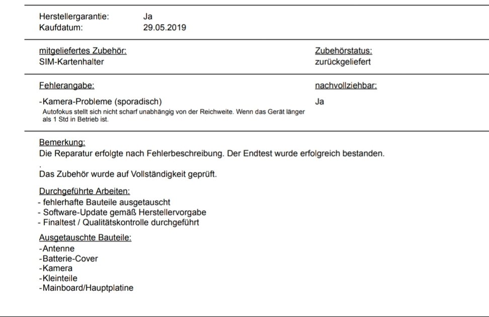

Gestern wurde das Axon per Kurier abgeholt. Mal schauen wie lange es in der Reparatur ist.
Reaktionen: HerrDoctorPhone
Bei meinem Axon würde nun die Reparatur abgeschlossen, Info kommt ob alles wieder geht sobald ich mein axon 10 wieder in den Händen habe.
Reaktionen: w-support und HerrDoctorPhone

Wenn die Beschreibung stimmt, dann wurde ja außer dem Display und Rahmen alles gewechselt... 🤔
maik005 schrieb:
@Lan_Torgau
Ja genau. Wichtig ist aber glaube das wieder alles geht...
@Lan_Torgau
Bestimmt und hoffentlich!
Wurde ja alles wesentliche gewechselt.
Hast du schon eine Sendungsnumemr bzw. weißt wann es ankommen wird bei dir?
Sendungsnummer habe ich schon.. Soll Montag ankommen. Testen kann ich es aber Freitag, da ich auf Montage bin.
hui Super :)
Danke an @w-support für die schnelle Zusammenarbeit :)
Wie ich oben im Bericht sehe, wurde einiges ausgewechselt wegen einem kleinen Bauteil...Wahnsinn ;)
Viel Spass mit deinem neuen "Refurbisched" Gerät :)

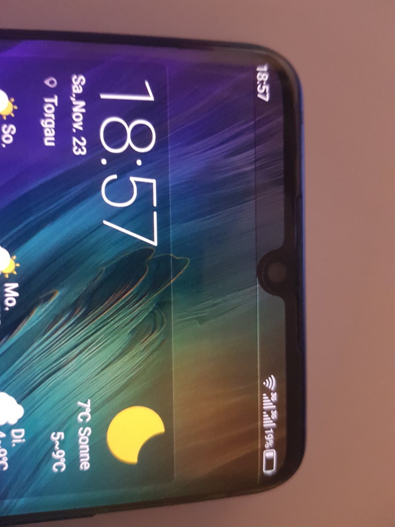

Habe diesen Fehler jetzt auch bekommen.. Habe oben aber nur einen leicht weißen Streifen. Sobald das Display schwarz wird zwecks Fingerabdruck oder so. Ist ein grüner Verlauf zusehen. Teils blitzt es sehr hell auf
Hier mal kleine Beispiele
Oben ist ein schmaler weißer Streifen zu sehen... Teils blitzt es richtig hell auf. Leider nie wenn ich aufgenommen hatte.

@Lan_Torgau ,
ganz genau so fing es bei meinem Gerät auch an. Nach 2 Tagen wurde dann das Display unglaublich hell, und ich konnte nichts mehr lesen und schon gar nicht bedienen.
Ein/Ausschalten war nur per Dauerdrücken auf den E/A-Schalter möglich.
Was man auf meinem Foto nicht sieht, sind die zwei schmalen schwarzen Streifen, jeweils oben und unten.
Ich habe ja versucht nach dem Werksreset die 1.8 Version als update.zip aufzuspielen. Keine Möglichkeit, der Vorgeng wurde direkt nach 2 Sekunden, also schon während der Suche, unterbrochen.
Ich bin mal gespannt, was diesen Fehler verursacht hat.
Ich denke, du must es wieder Mal einschicken.😞
Habe gerade deine Videos gesehen. Genau wie auf dem zweiten fing es an. Und zwar hautsächlich beim Sperren des Bildschirm.
Das wird immer schlimmer.😖
