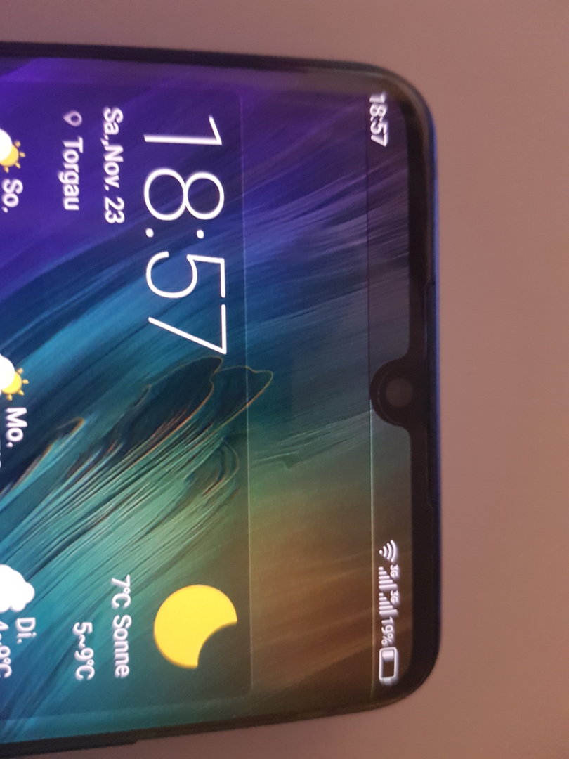

Hallo Leute ich habe am Freitag mein Axon wieder vom W-Support erhalten. Leider seit gestern habe ich einen Display Fehler.
Es blitzt Extrem hell kurz auf, Grünes Flackern teils wenn schwarzer hintergrund ist. Sowie das ich im oberen Teil unter der Notch ein streifen nun habe.
Seit Vorhin, wenn ich Displayhelligkeit per Hand heller machen wird das bild extrem hell bzw Weis.
Ein Neustart, reset, das Update 1.8 neu eingespielt brachte leider keine Besserung.
Wird wohl wieder heißen das ich es nun zum 3ten mal ein schicken muss :(
Nun auch Fehler beim entsperren mit Fingerabdruck, Display blitzt sehr hell auf

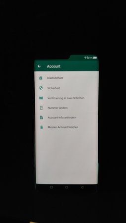

Da bei meinem Gerät genau der gleiche Fehler aufgetreten ist, habe ich es bereits zu w-support gesendet.
Bei meinem Axon 10 begann der Fehler auch mit "aufblitzen" im unteren Displaybereich. Allerdings nur beim Sperren des Gerätes.
1 Tag später erfolgte dann ein Blitz über das gesamte Display. Wieder einen 1/2 Tag später regelte das Display (während Threema) in den ultrahellen Bereich. Eine Bedienung war dann nicht mehr möglich. Ich musste es über langes Drücken des Powerknopfes ausschalten.
Beim erneuten Hochfahren war das Display wiederum so hell, also nochmal aus. Etwas gewartet, dann wieder gestartet. Diesmal startete das Handy, allerdings fehlte oben links etwas im Display.
Dann habe ich einen Werksreset (auch über Recovery) durchgeführt, keine Besserung.
Danach habe ich versucht die 1.8er Firmware per update.zip aufzuspielen, ging auch nicht. Der "Updatesuchvorgang" startete zwar, brach dann aber direkt wieder ab. Ich habe die update.zip natürlich im Gerätespeicher vorliegen gehabt (ich weiß also wie das geht🙂).
Ein update per Recovery ging überhaupt nicht, keinerlei Zugriff.
Deshalb bin ich der Meinung, dass es sich bei dem Fehler nicht nur um einen Displayfehler handelt, da spielt die Software bestimmt ihren Teil mit. Denn wenn eine Installation noch nicht einmal per Recovery möglich ist, ist es schon weit.
Auf jeden Fall liegt mein Gerät am Montag bei einem Techniker von w-support auf dem Tisch, und ich werde direkt Bericht erstatten um was für einen Fehler es sich handelt.
Da der gleiche Fehler nun auch schon bei @Lan_Torgau aufgetreten ist, nehme ich mal an, dass leider nicht nur wir von diesem Fehler betroffen bleiben.
Eventuell gibt es ja eine Rückrufaktion seiten ZTE, macht man bei Fahrzeugen auch so.🧐😎 Das wäre mal ein Ding.
Danke noch an @Lan_Torgau für den erstellten Thread.

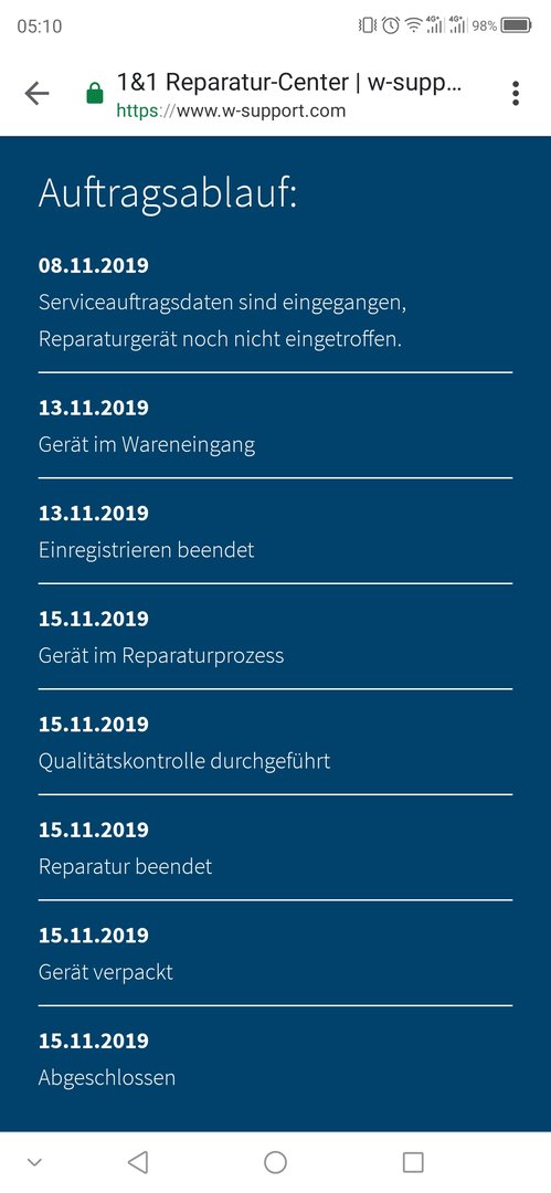

@Lan_Torgau,
wie lange hat denn die Reparatur deines Handys gedauert?
@maennje
Hier der Verlauf, und dies war bei allen beiden reperaturen genauso lang.
Reaktionen: maennje

@maennje Du musst mit 8 Arbeitstagen (Mo-Fr) Bearbeitungsdauer bei ZTE Geräten rechnen. Du kannst mir auch gern mal eine IMEI oder Auftragsnummer zukommen lassen. Da mich hier das Ergebnis der Reparatur interessiert.

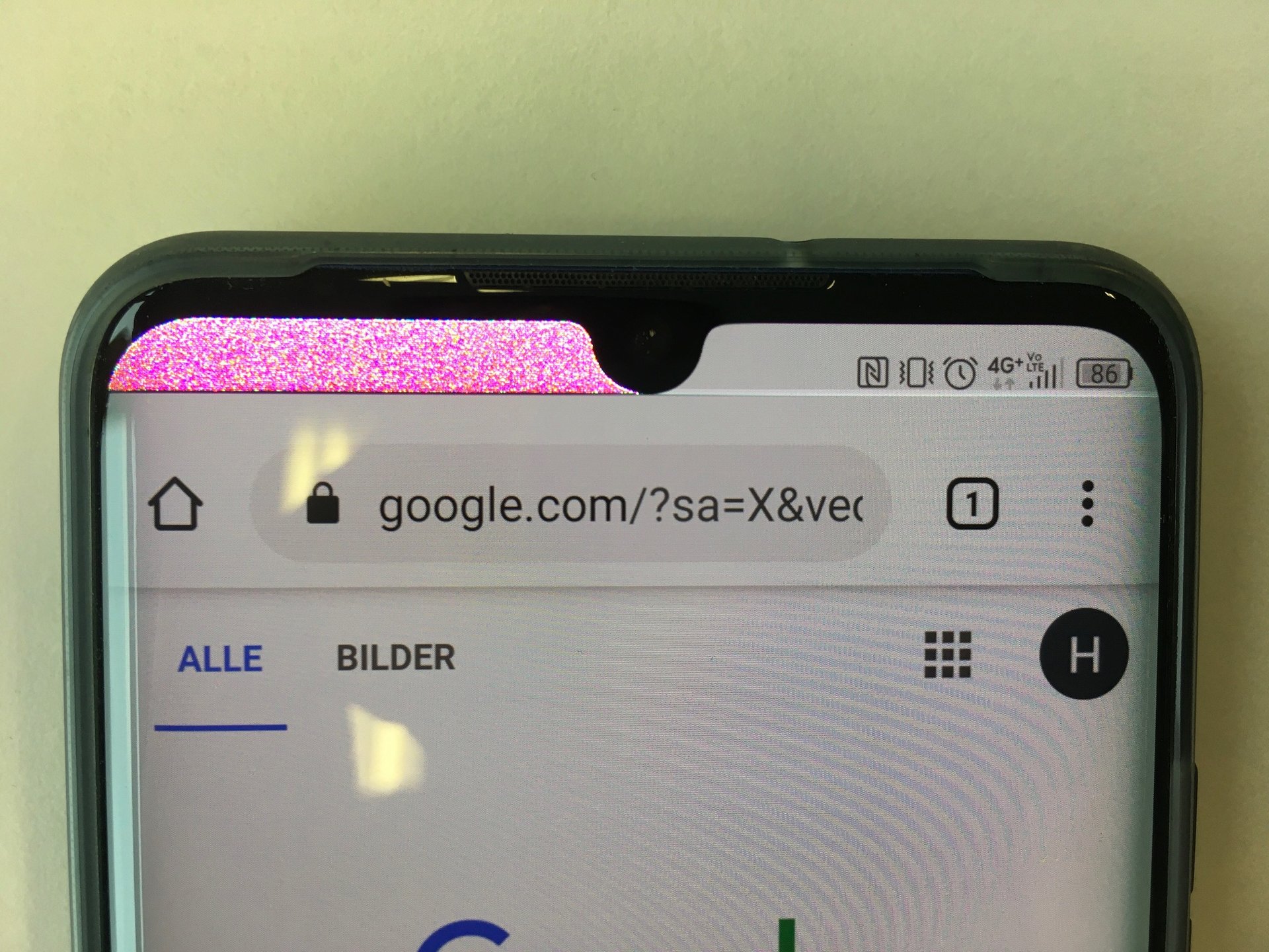

Hallo zusammen, ich habe seit gestern den genau gleichen Fehler :( urplötzlich beim Bedienen der obere linke Teil auf einmal defekt, eine Linie zieht sich jetzt quer über das Display.
Gerät geht morgen per Post zu @w-support, hoffentlich geht es schnell. Halte euch auf dem laufenden!
