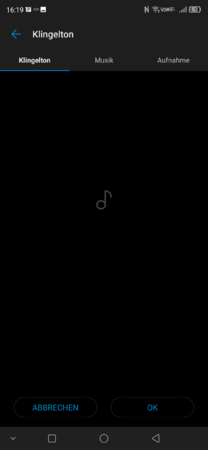

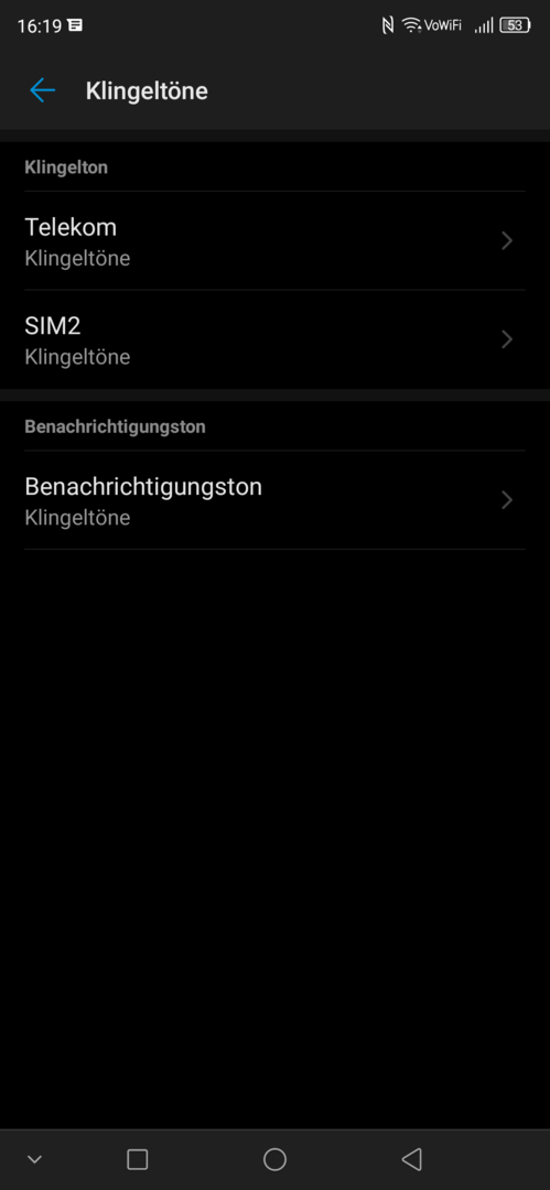

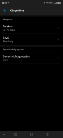

Test:
Sd vom Update raus, Neustart.
Töne werden angezeigt.
call in, wieder Standard düngdüng.
Wieder ins Menü, Liste wieder leer..
Für mich, ich höre schlecht, ist das absoluter Mist @ZTE-Support

@thorac lege mal einen Ordner mit dem Namen Ringtones an und lege die Töne da rein. Bei mir werden sie dann ganz normal in die Auswahl mit angezeigt.
Reaktionen: thorac
Der workaround klappt, wie vorher auch. Schade das hier noch kein fix dabei ist
