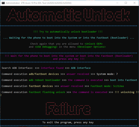

Nachdem ich nicht weiter kam, hab ich die A2020G_PRO_V1.6_FULL_EDL per MiFlash drauf gebügelt.
Das funktíonierte zum Glück problemlos.
Danach habe ich noch ein Update auf die 1.8er Version durchgeführt, lt Anleitung eigentlich die v1.9.

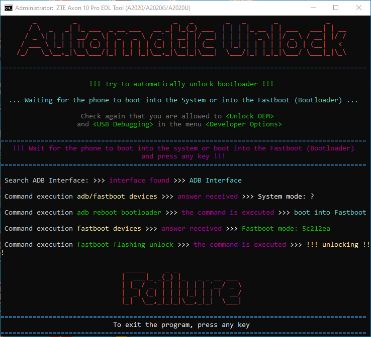

Anschließend habe ich noch einmal versucht den Bootloader zu entsperren mit dem EDL Tool 3.25. Der Flash läuft durch und meldet Success, aber das Automatic Unlock schlägt danach fehl.

Aber leider klappt ja schon der Unlock des Bootloaders nicht und ich fürchte, dass es auch mit einer 1.9er Version nicht besser klappt. Ich habe mich noch einmal ein bisschen eingelesen und meine, dass das Gerät unter der Stock ROM keinen Fastboot Modus beherrscht und man dem EDL Tool erst entsprechende Dateien in den Boot Ordner legen muss und diese nach dem Unlock wieder entfernt.
Da so etwas in der Anleitung nicht erwähnt wird, scheue ich mich ein wenig davor, an der Stelle weiter zu probieren. Leider scheint das Axon 10 Forum auf xda auch ziemlich tot zu sein.
Echt schade, dass es nicht so einfach funktioniert wie dort beschrieben.

Hi, ja das ist ganz sicher aktiviert. Hm, klar es läuft über das EDL Tool, aber man sieht ja auch am Screenshot, dass der unlock Befehl im fastboot Modus erfolgt. Es sieht zumindest so aus für mich.
