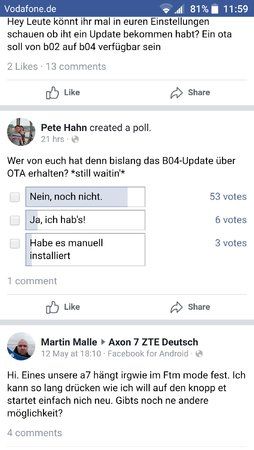

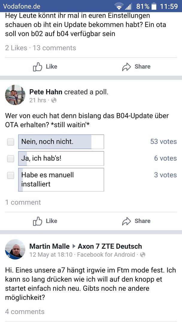

Wie viele haben denn jetzt schon ein Update angezeigt bekommen ? Bei mir tut sich da nix.
Meine Recovery lässt keine Updates von SD zu, trotz entsperrtem Bootloader und OEM Unlock aktiviert, aber ausgegraut.
Denke mal das Ausrollen wird bestimmt noch 1-2 Wochen mindestens dauern und ob wirklich alle es danach haben, wage ich zu bezweifeln xD
