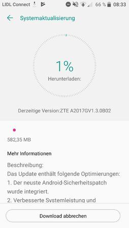

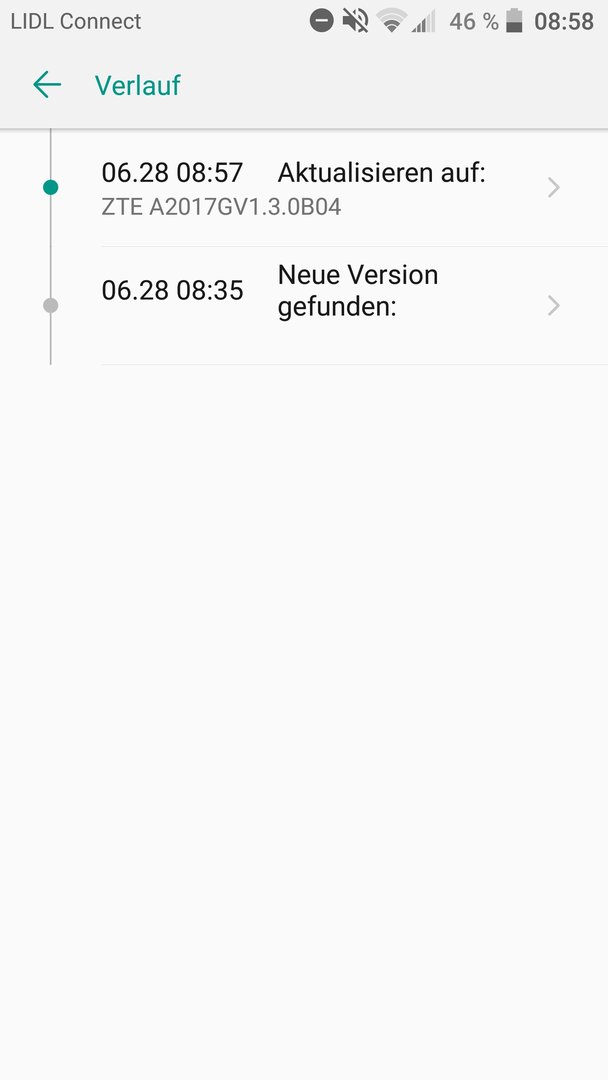

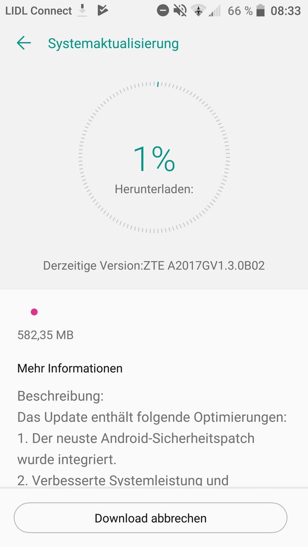

Heute bekommen b04 Oreo per OTA
[doublepost=1561705190,1561703802][/doublepost]System aktualisiert
[doublepost=1561705337][/doublepost]Und es hat sich auch selbst nach der System Aktualisierung gestartet

Die Stock Oreo b04 geht nur wenn der bl locked ist und blockt leider auch magisk.
