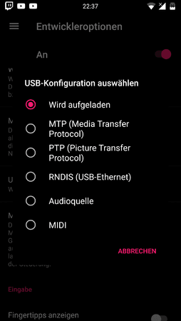

Im twrp? USB Speicher einhängen. So hab ich das gemacht. Mein device wurde im ADB erkannt. @zobl93 verstehe ich das jetzt dann richtig dass du das Telefon gar nicht mehr benutzen kannst? Also bootloop und so?
[doublepost=1505680656,1505680439][/doublepost]Und im OS (also Android) muss (wenn das Telefon angestöpselt wird) eine Option gewählt werden was mit dem Telefon passieren soll.
