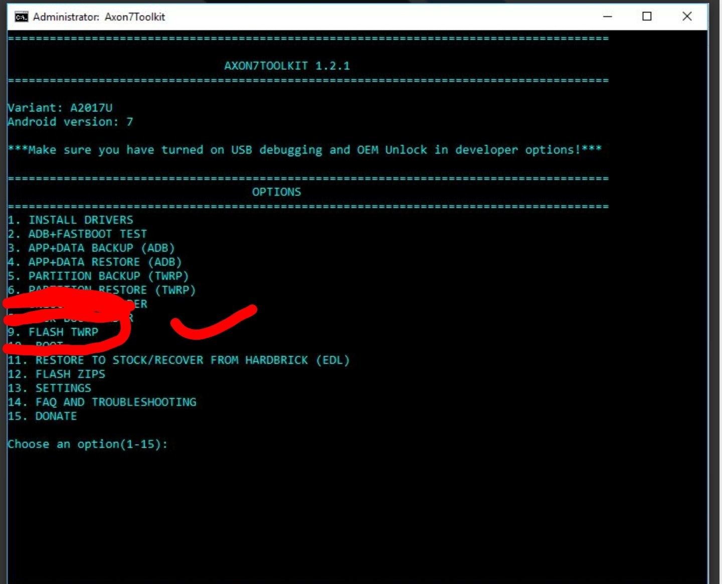

@Kenarso
Haste es mal mit den Axon7toolkit probiert?
Weil irgendwie haben ja extrem viele Probleme mit dieser Anleitung,obwohl sie ja eig so einfach ist.
Naja probiere mal das toolkit Version 1.2.1 aktuell glaube ob du es damit hinbekommen tust.
Nun ja, ich glaube auch nciht das es was mit der "Schwierigkeit" der Anleitung zu tun las vilemehr etwas mit dem tool selbst. "Fehler = runtime error" Es stellt sich eben nur die Frage was genau.
Was das Axon7toolkit angeht, so benötige ich dazu bereits TWRP auf dem Gerät und genau daran scheitere ich ja ;-)
Nein mit den toolkit kannst du auch twrp drauf spielen und bootloader entsperren.
NUn das stimmt, ebenfalls, aber auch mit dem Tool funktioniert es nicht.
