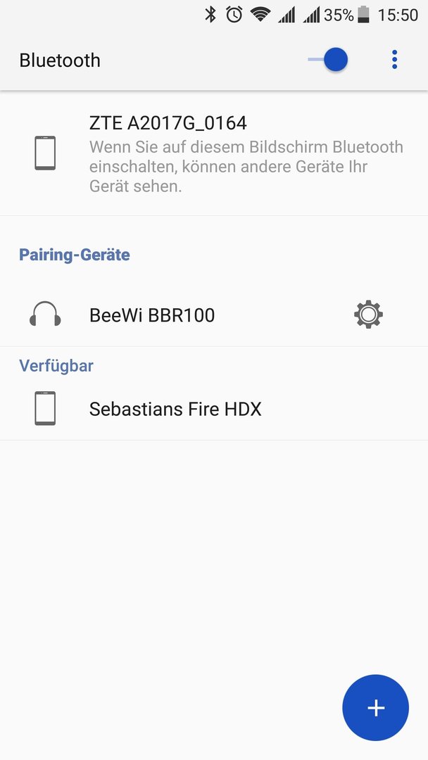

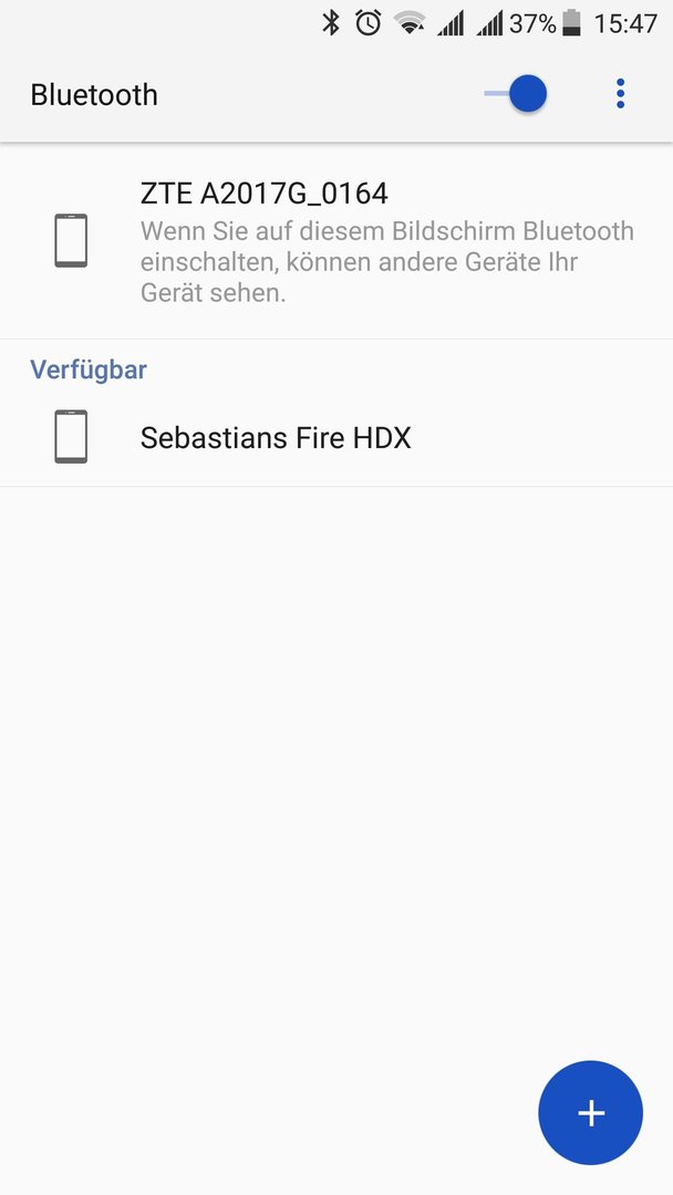

Habe mal ein Bild angehängt um das Problem zu verdeutlichen. Es ist als ob jemand mal angelernte Geräte im Handy löschen würde.

Hast du mal ein Werksreset gemacht, dann das Auto gepairt und mal erstmal keine App installiert? Ich bin mir ziemlich sicher das es irgendeine app ist die das verursacht. Denn wenn es ein allgemeines Problem vom Axon 7 wäre dann hätten wir das alle. Und die Chance das da was kaputt ist ist eigentlich gehen null. Zweimal der gleiche Schaden wäre schon sehr viel Zufall.

Also Werksreset habe ich mehrfach druchgeführt. Ohne Erfolg
Kann schon sein das es eine App ist, aber welche? Auf meinem Xiaomi Redmi Note 3 gab es nie Probleme. Ich kann auch auf keine App die ich installiert habe verzichten. Ebensowenig wie auf DualSim. Also entweder es geht so oder das Handy passt nicht zu mir. Ironisch ist, dass es nun das zweite ZTE Gerät ist (erst das Axon Gold, jetzt das Axon 7) welches bei mir mit Bluetooth Probleme macht.
