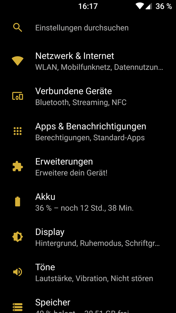

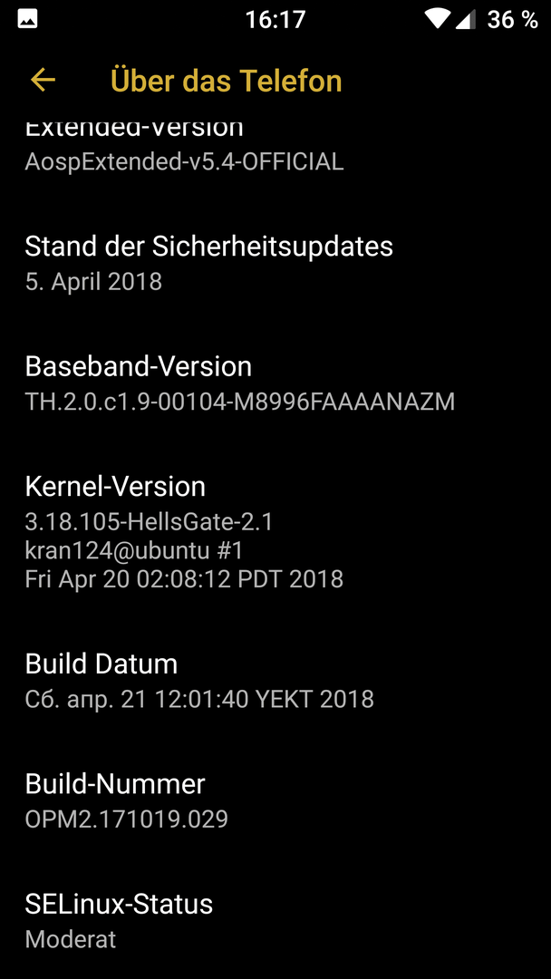

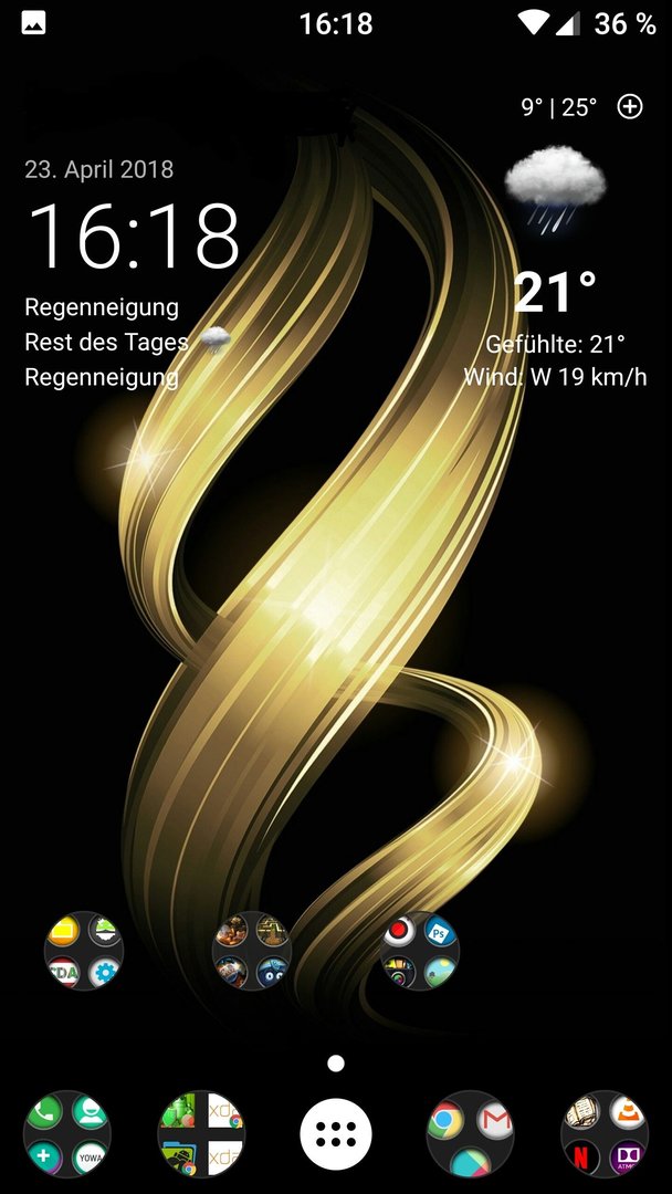

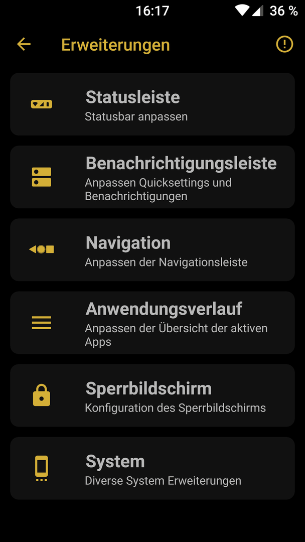

@Ziiieper
Ich würde dir Oreo empfehlen, wenn du nicht DualSim nutzt.
Ich habe die AOSP Extended am laufen, Nova Launcher usw und bin sehr zufrieden.
Akku ist sehr gut mit dieser Rom.
1524493099891_adobe.jpg Screenshot_Einstellungen_20180423-161736.png Screenshot_Einstellungen_20180423-161714.png Screenshot_Einstellungen_20180423-161706.png
