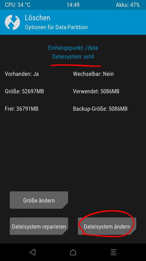

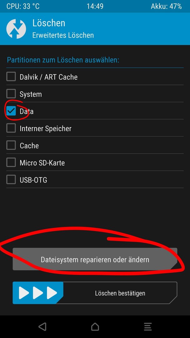

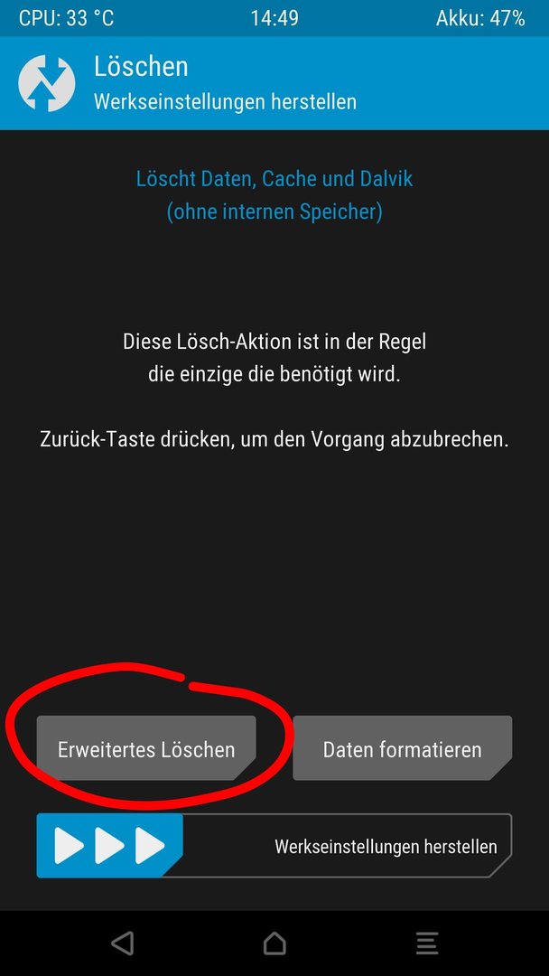

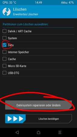

Deine Datenpartition hat was für ein Dateisystem?
Wo finde ich das im TWRP? und hatte noch was vergessen zu Schreiben, falls es relevant ist, ich komme von der Aktuellsten offiziellen Firmware
Unter ''Löschen'' unten rechts befindet sich die Option ''Erweitertes Löschen''. Data Partition vorher mit einem Haken dort ''einbinden''. Steht dann gleich oben mittig welches Dateisystem drauf ist.
Wenn ich Daten dort anklicke Passiert gar nix, habe nur die auswahl Dateisystem repparieren oder ändern. Und halt den Schieberegler Löschen bestätigen.
Soll ich die Daten Partition mal löschen? Apps oder Sonstige daten habe ich eh nicht mehr auf dem Handy, oder ist in der Daten Partition auch System Daten?
Bei mir steht Erweitertes Löschen aber auch Unten links, kann es sein das es an unterschiedlichen twrp versionen liegt?
Hab nun versucht mal die Daten Partition zu löschen, funktioniert aber auch nicht, da er sofort 4 Fehlermeldungen raushaut.
Entschlüsselung der Daten-Partition fehlgeschlagen.
Entschlüsselung mit Standartpasswort nicht möglich.
Eventuell muss die Daten-Partition fortmatiert werden.
Kann Speicher nicht einhängen.
@Ziiieper
Das sollte in etwa so aussehen:
dein Datei System solle so sein wie auf den Bildern.

Bis auf das bei Verwendet und bei backup größe 0 steht sieht es genau so aus und ist auch ext4.
und das Mit dem Eventuell muss die Daten-Partition fortmatiert werden war eine der Fehlermeldungen die dort standen.
Soll ich mal Daten formatieren machen?
