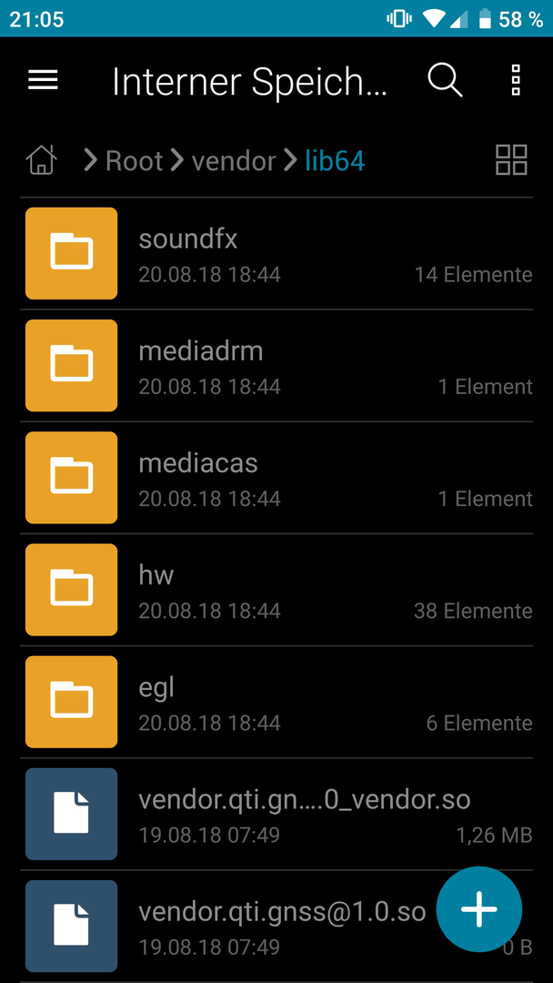

@Sunny ich habe schon eine Vendor-Partition drauf. Auf der befindet sich ein lib64 Ordner.
@Carl52
Sehr gut.
Jetzt in der TWRP die Vendor Zip von Nfound flashen.
Reaktionen: Carl52 und Xanoris
@BaamAlex keine Ahnung
nach mehrmaligen Start in TWRP wird die SD-Karte nicht mehr erkannt. Eine andere auch nicht. ?
@Carl52
Im lib64 liegen Device spezifische Daten.
So z.b für Sound, Hardware, Treiber usw.
Eine Device fremde GSI wird darauf zurück greifen, damit unser Axon7 gewohnt rund läuft.
