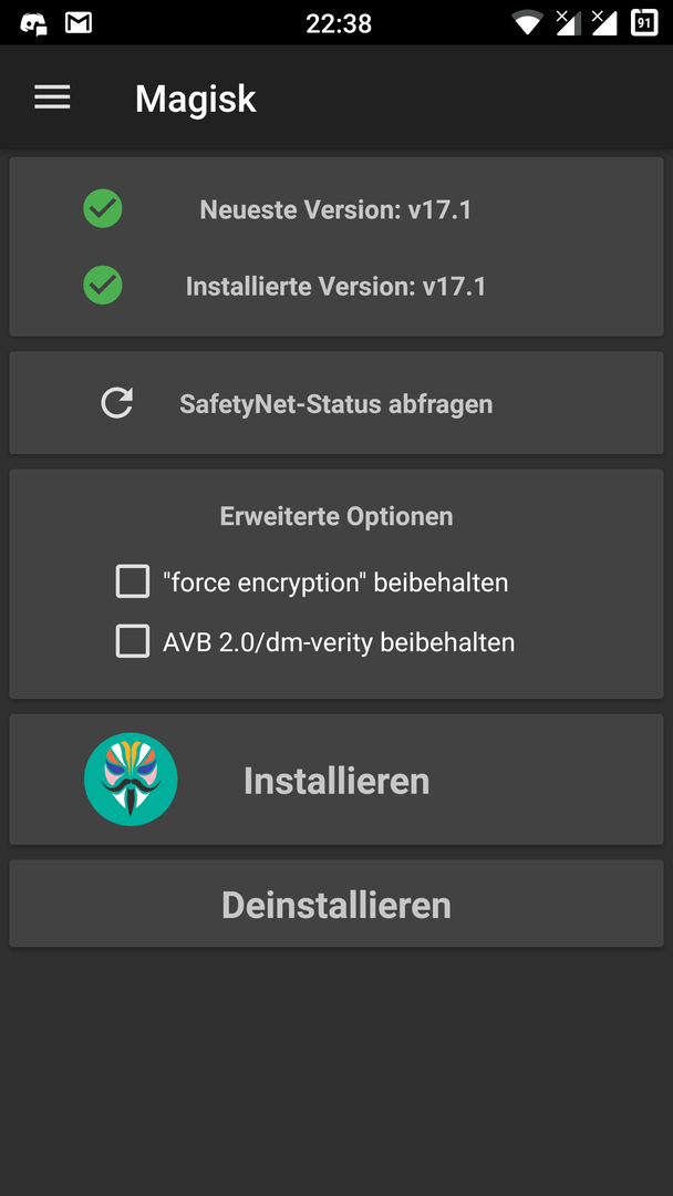

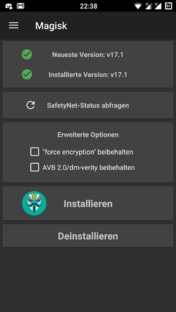

Noch ne Frage: Spricht irgendwas gegen Magisk 17.1 auf A2017G mit 1.3 B02 Stock?
Nein. Bootloader ist offen. Dir stehen praktisch alle Türen offen.
Ja 17.1 gibt ein Bootloop, nehme 16,7 die geht und Magisk Manager 6.0.1.
Reaktionen: pOOB73
Was? Nein? 17.1 klappt wunderbar. Kommt sogar durchs Safetynet.
Du hast aber nicht die Oreo B02 drauf oder doch?
Edit: bei mir schaut es so aus unter Oreo
Nein.
[doublepost=1542494665,1542491020][/doublepost]Ich habe auch Oreo. Aber eben als Custom Rom
Ich habe mal getestet. Wie schon gesagt funktioniert die 16.7. perfekt mit Stock V1.3 B02. Die 17.1 resultiert in Bootloops. Egal ob man über Magisk Manager aktualisiert oder über TWRP installiert. Es hilft nur ein Uninstall von Magisk.

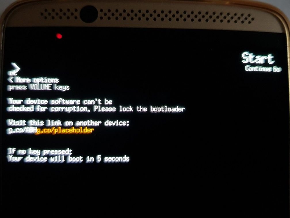

ich habe das auch mal nach der Anleitung versucht, nur startet das Telefon dann nicht mehr. Ich dachte, es hätte vielleicht die Software zerschossen und habe dann irgendein custom Komplettpaket installiert, was auch nicht geholfen hat. Ich habe dann das B10 Stockrom installiert und dann ging es wieder. Erneuter Versuch klappte wieder nicht.
Nach einigen Versuchen fand ich das Problem. Ich darf das TWRP zum Schluß nicht auf die neuste Version aktualisieren. Dann gehts nicht mehr. Ohne Aktualisierung bootet das Telefon noch. Woran liegt das?
Durch den Versuch mit dem Custom Rom habe ich aber ein anderes Problem.. Jedesmal beim booten erscheint ein Menu, wie im Bild zu sehen, was auch nicht richtig dargestellt wird und wenn ich auf die Eingabetaste drücke ist vor dem normalen Booten auch der Linux-Pinguin zu sehen.
Was muß ich flashen um das wieder auf den Originalzustand zu bekommen?
Die Meldung ist vollkommen normal und weist dich lediglich darauf hin dass der Bootloader entsperrt ist. Und da das aboot Image geändert wurde dadurch bekommst du keine offiziellen Updates mehr für das Gerät. Musst du dann selber einspielen.
Flashen gar nichts. Einfach Bootloader schließen und die Meldung verschwindet.
Wieso "darfst" du nicht? Das solltest du aber tun.
Gar nichts drücken wenn die Meldung kommt. Das einzige was du davon dann hast ist meist nur dass das Telefon einfrieren kann. Halte einfach beim Anschalten die Lautstärketaste gleichzeitig mit der Powertaste gedrückt. Also bis zu dem Moment wo das ZTE Logo kommt. Dann loslassen und schon sollte die Message geskippt werden. Noch dazu erwähnt ist es wichtig dass du bei einem Versionssprung von Android auch immer einen passenden Bootstack bzw Bootloader flashen musst. Also wenn du erstmal auf Nougat bleiben willst brauchst du den B15.
Reaktionen: Xanoris und kevte89
Mir gehts aber auch um das Menu selbst. Ist das das Original-Menu? Es wird fehlerhaft dargestellt? Dieses "Start to continue" sollte am Anfang der Zeile stehen und den Linux Pinguin habe ich früher auf Geräten mit offenen Bootloader auch noch nie gesehen. Ich dachte das kommt von dem Custom Rom.
