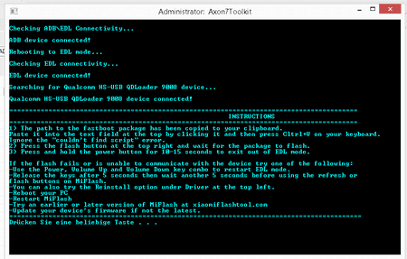

So, EDL-Tool funktioniert. Super. Nun habe ich full flash angestoßen, und nun wird die elf-Datei geladen. Wie lange dauert das?
Bei mir schon aktuell 1h 30 min.

Flashen dauert 5 Minuten bei Full EDL, wenn ewig nix passiert, musste nochmal alles neu starten.
Reaktionen: Carl52

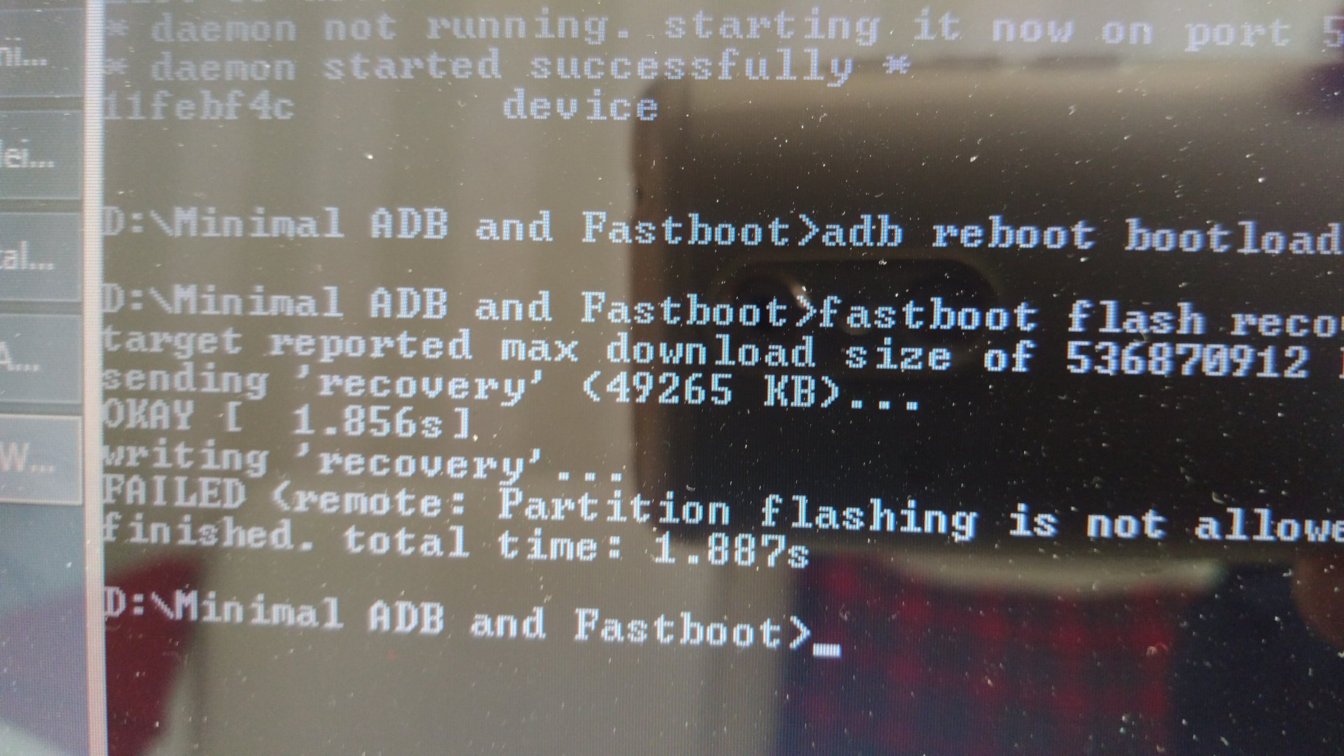

Habe jetzt Nougat Stock 7.1.1 B12 drauf und will jetzt TWRP falshen und hier hat sich das A7 wieder was einfallen lassen (siehe Bild) oder der Trottel sitzt wie immer vor dem Gerät. Habt Ihr einen Tip für mich? Danke

Händisch schon mal versucht? Also mit ADB und Fastboot?
Reaktionen: Carl52

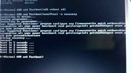

@BaamAlex ja, siehe Bild. Der Bootloader ist noch gesperrt. Nach der Anleitung soll man erst TWRP flashen und dann den Bootloader entsperren. Habe versucht den Bootloader per EDL-Tool zu entsperren geht auch nicht. Muß ich tatsächlich erst auf MM zurück oder benötige ich einen anderen Bootloader?

Achso. Dachte du hast einfach keine TWRP mehr. Was hast du für eine Version von TWRP?
Reaktionen: Carl52
@BaamAlex darum geht es mir ja. Ich will TWRP flashen und das geht nicht. TWRP kann nicht geflasht werden weil die Partition gesperrt ist, andererseits soll ich den Bootloader erst entsperren, wenn TWRP daruf ist??????
Wenn du es per Hand machst dann nimm mal diese Version von TWRP. Das ist die einzige die von einem gesperrten Axon 7 erkannt wird.
Reaktionen: Carl52
@BaamAlex habe ich gemacht mit dem Ergebnis: siehe Bild. Nach automatischem Neustart und Beenden bin ich dann wieder in der Stock-Recovery. Kann ich irgendwo die Log-Files finden? Die kann ich mir im Recovery -Modus ansehen.

Btw fällt mir gerade noch was ein. Hast du von dem Twrp Image eine Kopie angelegt und diese dann von .img zu .bin umgewandelt? Das brauchst du nämlich.
Reaktionen: Carl52
