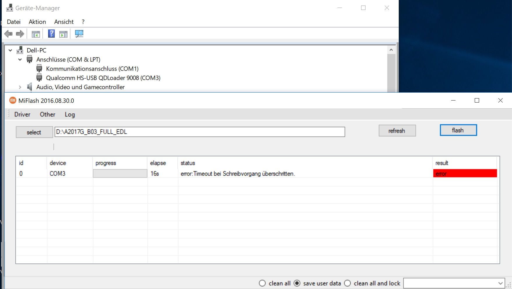

EDIT
Ich habe irgendwie erreicht, dass das Handy im EDL Modus ist.
XiaoMiFlash.exe kann leider keine EDL Images flashen.
Schaue Euch das angehängte Bild an!
Hat jemand eine Idee?
19 Uhr, Handy war vollständig entladen.
Auf 3% Aufgeladen, dann an USB angeschlossen und ich konnte
über XiaoMiFlash.exe ein EDL Image flashen.
Handy läuft und hat jetzt Android 7.1.1 v1.2.0B02

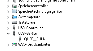

Jetzt startete das Gerät durch Drücken von Lautstärke/lauter + Ein/Aus Schalter leider nicht ins TWRP!, nichts passiert.
Am Win10/64 Rechner wird das Gerät unter USB als QUSB__BULK aufgeführt.
Das erneute Eingeben von axon7tool -w recovery führte leider zu Nichts, Handy an diversen anderen USB Anschlüssen
ab und anstöpseln und/oder Computer rebooten leider auch nicht. Adb devices bringt keinen Output, Axon wird nicht erkannt.
Das "Axon7Toolkit 1.2.1" unter Punkt 11 sagte zwar "EDL device connected, Qualcom HS-USB QDloader 9008 device connected",
MiFlash wird daraufhin aber nicht gestartet. Manuelles Starten geht zwar, aber kein Device erkannt. Ich wollte damit die A2017G_B10_FULL_EDL.zip flashen.
Das "ZTE Axon 7 - Flash / Backup / Restore / Unlock in the EDL mode" Tool findet ebenso kein Phone.

Das Axon wird nicht erkannt, eben jetzt, im Gerätemanager unter USB als QUSB__BULK drinnen,
adb devices kein Eintrag, der recovery Befehl klappt nicht.

antibraatz schrieb:
* daemon started successfully *
C:\Toolbox+by+kevte89\Minimal ADB and Fastboot>axon7tool -w recovery
Wenn es nach daemon started successfully keine Device ID auflistet dann brauchst du den Befehl vom Axon 7 Tool nicht eingeben ;)
Ansonsten probiere es mal mit dem EDL Tool. Damit hab ich letztens auch erst ein nicht mehr startendes Axon 7 wiederbelebt. Solange es nicht im DFU Modus hängt ist alles dufte. Aber auch im DFU Modus ist mit Tools was zu retten.
