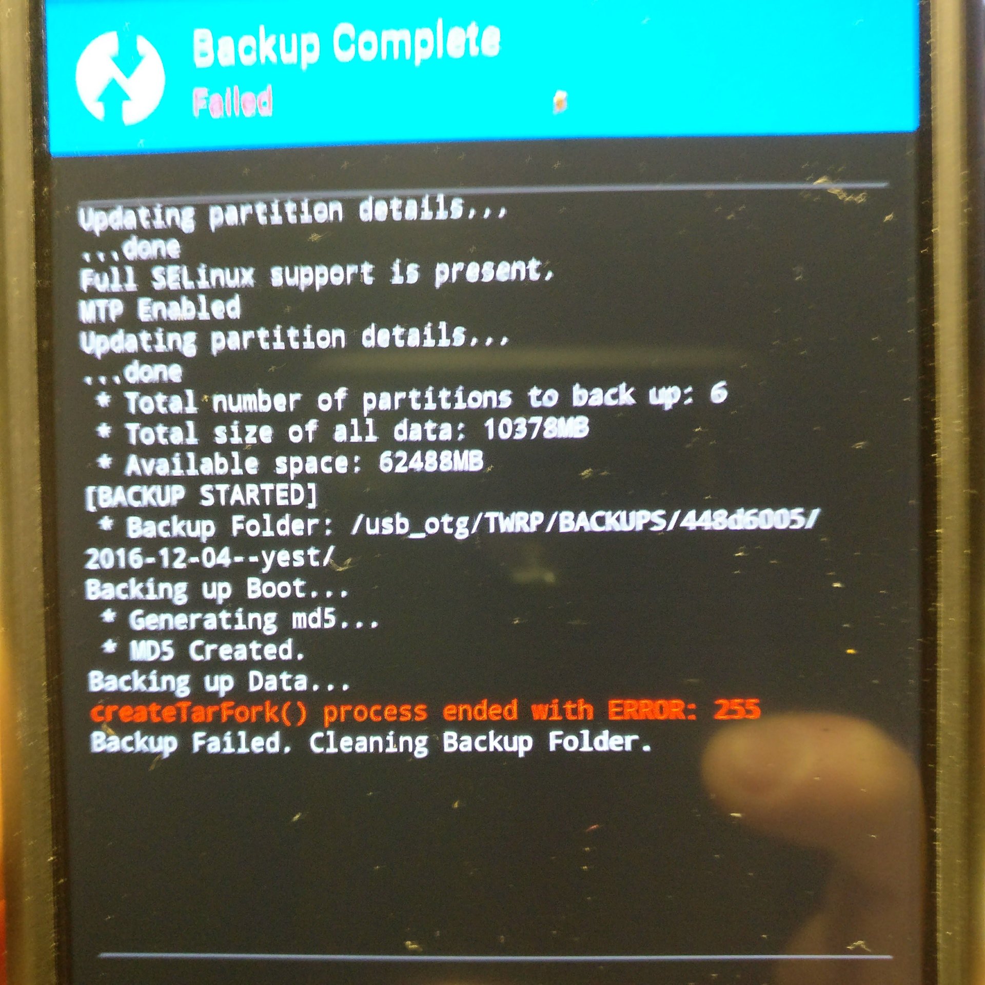

@Tasar, kannst du für mich was testen?
Ich bekomme mit TWRP einfach kein verschlüsseltes Backup hin...
Nach ca. 1700MB (grob nach 2 1/2 Minuten) bricht es ab. Danach gehe ich auf "Back", setze nochmal das Encryption password (ist ja bereits eingegeben, einfach auf return drücken, 2 mal) und versuche es nochmal... bricht dennoch ab.
Ein Backup ohne Verschlüsselung funktioniert.
Klar, mach es gerade. Im Moment ist es bei rd. 3GB von 10,5 und läuft noch, mit Encyption Passwort. Welches TWRP nutzt du?
Edit: Bild :(

Genau, Danke für dein Bild.
Ich melde das mal im xda-Thread.
PS: TWRP 3.0.2-2
Ich hab gerade den Fehler mal gegoogelt, ist wohl schon über ein Jahr bekannt, wobei es dort meist ohne Passwort passierte . Ne Lösung hab ich aber auch noch nicht gefunden
Bei meinem vorigen Handy hatte ich dieses Problem nicht, daher gehe ich davon aus, dass es ein Gerätespezifisches Problem ist... bzw. ein TWRP Problem das beim Axon 7 (ggf. nur die G Variante) auftritt.

Und ich hab ja das U und das TWRP soll ja ursprünglich fürs U sein, so zumindest der Titel bei XDA. Einige schreiben es hätte was mit dem Filesystem zu tun.
Ich muss aber auch gestehen, ich hab meine Backups noch nie verschlüsselt :blushing:, ich weiß, eigentlich etwas nachlässig aber seit ich keine SD Card mehr einsetzte (wegen dem blöden Hybrid Slot) mach ich meine Backups nur noch auf USB Stick und die sind ja eh vom Gerät getrennt aufbewahrt.

Edit: @Loader009 , ich bin hier gerade etwas am testen. Hab jetzt nur mal die Data mit Kompression gesichert (bei der Data bricht er ja sonst immer mit 255 ab) und diesmal lief es durch. Nehm ich aber die anderen mit zu dem Backup (also system,boot etc) bricht er wieder mit 255 ab (mit Kompression)
Reaktionen: Loader009
Naja, wenn es unverschlüsselt klappt, sollte das Dateisystem nicht das Problem sein... ich behalte es aber im Hinterkopf.
Meinst du Kompression oder Encryption? (Encryption = Verschlüsselung)

Ich meine schon Kompression ;) Ich hab jetzt mal einige Szenarien durch: Mit Kompression ;) läuft nur Data alleine durch, ohne Kompression bricht es mit Fehler ab. Sobald man aber einen anderen Teil mit dazu nimmt (System etc.),geht Data bis 99 manchmal 100% und bleibt dann stehen aber ohne Abbruch und Fehlermeldung
