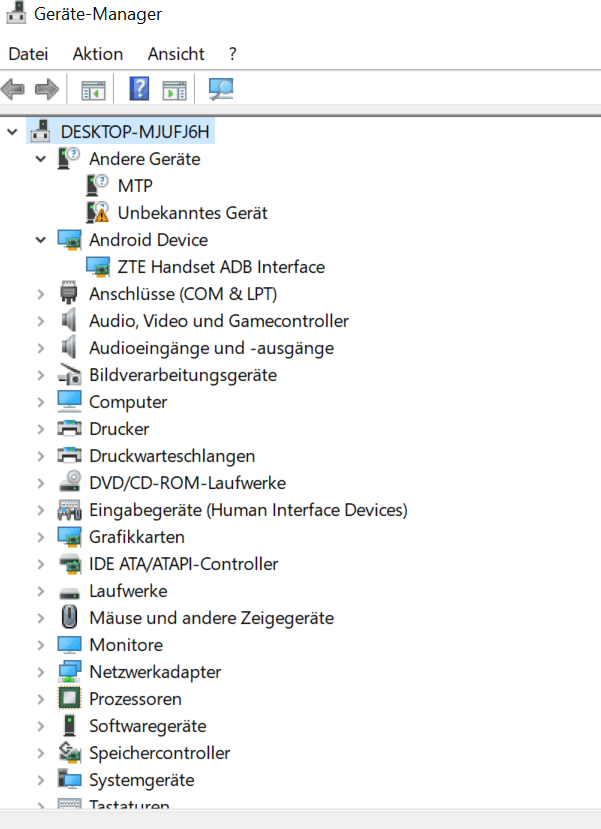

Falls es weiterhilft, das edl tool erkennt mein A7 im recovery und wenn es das ins edl bootet, findet es dieses nicht wieder
Was zeigt der GM wenn es im EDL-Modus ist?
Reaktionen: kaisky
@Mario472
Auch QUSB_BULK
[doublepost=1534534537,1534534296][/doublepost]So sieht es im recovery aus

Wenn Du im GM mit Rechtsklick auf QUSB_BULK gehst und aktualisieren auswählst, dann Auf dem Computer nach Treibersoftware suchen und dann Aus einer Liste verfügbarer Treiber... gehst wird da irgendwas von Qualcomm angezeigt?
Reaktionen: kaisky
kaisky schrieb:
@Mario472
das liegt an den Treibern, edl braucht Qusb bulk .
und edl tool brauch zum arbeiten die Qualcomm hs-usb 9008 Treiber.
Reaktionen: kaisky und Xanoris
@Mario472
Wird jetzt richtig erkannt :) hat also funktioniert
[doublepost=1534534894,1534534836][/doublepost]EDL-Tool erkennt jetzt auch mein handy. yippi :)
