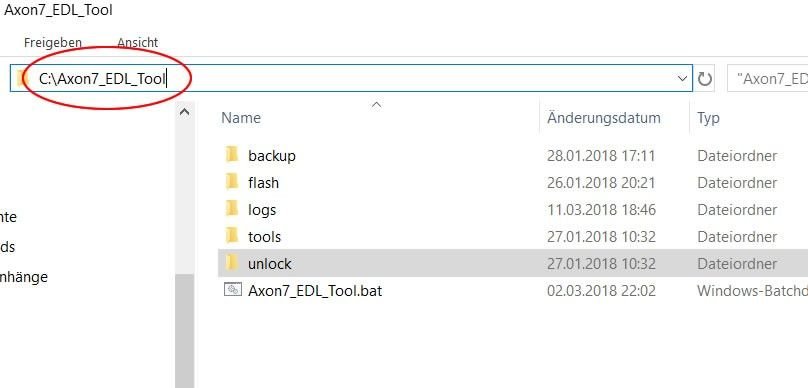

So, sieht es bei mir aus, Der EDL-Ordner liegt driekt auf C:
Die bat als Admin ausführen. Das Tool erkennt, dass das Gerät nicht im EDL-Modus ist und bietet an das Gerät dann in den EDL-Modus booten. Dies Bestätigen und kurz warten.
Vorausgesetzt USB-Debugging ist korrekt aktiviert und auf dem Handy ist MTP zur Datenübertragung aktiviert.

diese ganzen ordner habe ich nicht . es gibt nur zum download Die bat datei wie bei dir im bild.
