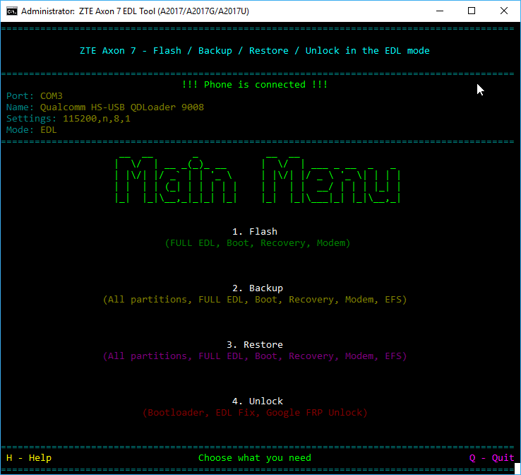

Hi,
bin blutiger Anfänger...aber Probs mit dem Tool.
Das Axon 7 wird im Gerätemanager korrekt als Qualcomm HS-USB QDLoader 9008 (COM3) erkannt.
Mit adb wird das Axon 7 auch als Device gelistet.
Ich boote manuell in den EDB mode.
Soweit so gut, aber wenn ich versuche das Recovery zu flashen, bekomme ich eine Errormeldung

12:13:38: {ERROR: OpenPort:5198 Failed to open com port '\\.\COM3'
Kann jemand helfen?
Gruß, ago

Hallo @ago, willkommen auf Android-Hilfe.de und in unserer ZTE-Ecke.
Sind OEM-Entsperrung und USB-Debugging aktiviert?
Falls ja, schließe das eingeschaltete A7 mal an den PC und starte das EDL-Tool. Das Tool sollte das Gerät nun selbsttätig in den EDL-Modus booten. Dann müsste es mit TWRP klappen.

Ja, OEM-Entsperrung und USB-Debugging sind aktiviert.
Mit dem EDL-Tool wird der EDB mode korrekt ausgeführt, auch das A7 wird an COM3 korrekt erkannt.
Wenn ich mit Pkt. 3 das Recovery starten möchte, bekomm ich sofort ne Fehlerrmeldung.
Das EDB-Tool starte ich selbstverständlich im Adminmode.
12:46:41: {ERROR: OpenPort:5198 Failed to open com port '\\.\COM3'

Was ist der EDB-Modus? Und zum flashen wird im EDL-Tool Punkt '1. Flash' benutzt.
Hab mich verschrieben...meinte natürlich den EDL mode.
Im Menu dann 1. Flash und dann 3. Flash Recovery, um die dort vorhandene TWRP Version zu flashen.
Der Ordner EDL-Tool liegt direkt auf Laufwerk C? Ist das Kabel in Ordnung? Irgendwie scheint die Verbindung verloren zu gehen.
Was steht denn im Tool oben links (Textfarbe sollte orange sein) wenn das Gerät im EDL-Modus ist?
Das EDL-Tool liegt direkt auf C:\Axon7_EDL_Tool
Das USB-Kabel ist das Originale und funktionierte bisher ohne Probleme.

Es ist nur der eine HS-USB QDLoader vorhanden.
Aber ich habe diesen jetzt auf Verdacht noch einmal deinstalliert und erneut installiert. Nun scheint es zu funktionieren.
Offenbar ist bei der ersten Installation etwas schief gelaufen bzw. irgendwas mit der Signatur war nicht erfolgreich.
SUPER! So weit war ich bislang noch nie gekommen.
Der Bootloader ist nun entsperrt und auch TWRP 3.2.1-0 ailsa ii ist drauf.
