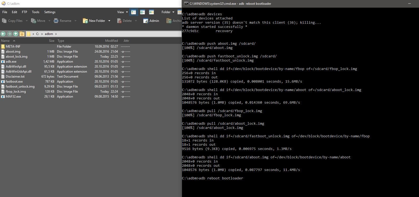

Online muss da nicht zwingend stehen. Schick mir mal einen Screenshot was für Dateien drin sind. Oder anders. Ich schick dir gleich mal einen Screenshot von meiner "Toolbox". Mit der habe ich das erfolgreich restored.
screenshot
Alles soweit richtig. Nur ist mir diese "Aussage" von der CMD unbekannt.
Doesn't match this client.
ah das kann ich dir erklären, da lief die adb.exe aus Kevins Toolbox vorher
