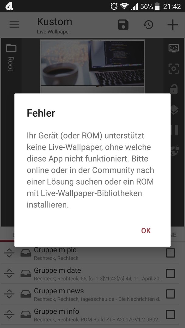

Doch, das mit dem Werksreset ist hier sehr notwendig - man kriegt erst damit raus, was alles funktioniert oder nicht. Ich hatte z.B. nie Probleme mit dem mehrfach diskutierten Bug "fehlende Live Wallpaper Funktion". Plötzlich, nach einem Neustart wegen Hitzeentwicklung (ja das gab's unter 6.0, ich glaube bei B03, schon mal) funktioniert KLWP (Kustom Live Wallpaper) nicht mehr. Für mich eine Katastrophe, da ich damit ALLES auf dem Gerät gestalte. Der Hammer ist aber die Fehlermeldung (siehe Screenshot)! "Ätsch, Du hast die falsche ROM drauf" - super, ZTE!
