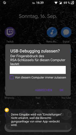

Lagsam kriege ich hier ne Kriese.... Ich versuche die ganze zeit die blöden TitaniumBackup Backups auf meinen Handy zu laden, aber nein! Es geht nicht... TitantiumBackup zeigt diese nicht an, obwohl diese dort sind.. Genausogut geht USB-Debugging nicht... Habe alles versucht aber dieses *Blöde* Android 8 Lässt es mich nicht....

Und die Fehlermeldung unten im Bild? Verwendest du Substratum oder eine ähnliche App? Ich hatte mal eine App die die Ecken des Displays abgerundet hat, die hat auch alles verhindert. Das hat aber dann nichts mit Android 8 zu tun.
@Mario472 Dann muss es an Havoc liegen.. Ich selbst habe Keine App drauf die dieses Problem verursacht, höchstens eine Einstellung in Havoc.

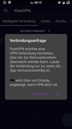

Hier.. Das ist genauso Dreck.. Kann den "OK" Knopf nicht drücken, also geht die vpn nicht.
[doublepost=1537165140,1537164736][/doublepost]Jemand eine Idee wie ich dies durch einen Umweg Aktivieren kann?
Scheint das gleiche Problem wie oben zu sein, habe echt Keine Ahnung welche Anwendung sich dort einschleicht..
@DuSchu
Das kann mehrere Ursachen haben.
Hast du irgend einen Filter aktiviert?
Nacht Licht zB, always on display....usw.
Alles aus machen, was du finden kannst.
@DuSchu ich würde mal in den Einstellungen bei den App-Berechtigungen schauen, welche Apps sich über anderen einblenden dürfen und diese dann der Reihe nach deaktivieren und wenn sich nichts ändert natürlich wieder aktivieren.

@Mario472 Habe ich schon, die idee von @Sunny versuche ich ebend mal..
[doublepost=1537182525,1537182125][/doublepost]SmartPixel war der Täter! Habe das offensichtlichste vergessen, wenn man die Funktion zu oft benutzt vergisst man diese.. :blushing:
