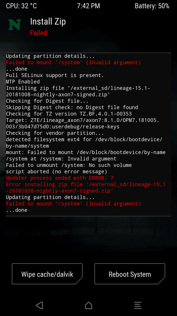

juckendes_Auge schrieb:
ich habe mich heute auch dran gewagt.
Leider komme ich nicht über den Fehler 7 hinweg.
System kann nicht gemountet werden.
Wenn ich versuche zu booten blinkt 3 oder 4 mal die rote led und dann geht das Axon7 aus.
Bootstack von NFound 3.2.1-8 ist natürlich geflasht und das A2017G Modem habe ich ausgewählt.

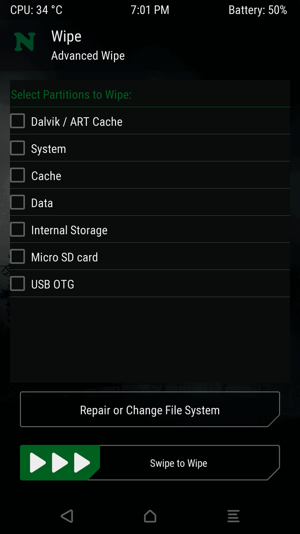

Edit:
Habe noch ein Screenshot gemacht.
Unter Wipe / Advanced Wipe gibt es die Option "Repair or Change File System".
Wenn man System anhakt und dann auf "Repair or Change File System" geht, sieht es so aus (Bild2).
habe/hatte genau das selbe Problem.
habe dann wie oben nochmal neu formatiert, bootstack nochmal installiert aber selbes Ergebnis.
nun komme ich nicht mehr in TWRP. Maximal ins fastboot...
per ADB/Fastboot kann ich zwar TWRP neu flashen aber nicht dahin booten.
(zumindest am PC zeigt es mir an das alles OK wäre)
Am A7 Display zeigts immer an "your device is corrupt.. kann nicht geprüft werden..."
mehr geht nicht mehr...
was nu Annemarie?

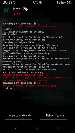

EDIT: komme wieder ins TWRP NFound 3.2.1-8
aber es lässt sich LOS15.1 nicht flashen!

@shzlmnzl
Hast du die Partitionen neu formatiert?
@shzlmnzl
Installiere dir mal die von @The Big1 empfohlene TWRP.
Dann versuche es noch einmal, am besten formatiere die einzelnen Partitionen (System, Data und Cache) noch einmal neu.
Nimmst du ext4?
Reaktionen: The Big1
komisch. habe noch mal Advanced Whipe gemacht und dann lies sich die ROM flashen...
Reaktionen: 197983
Na prima :)
Reaktionen: 197983
