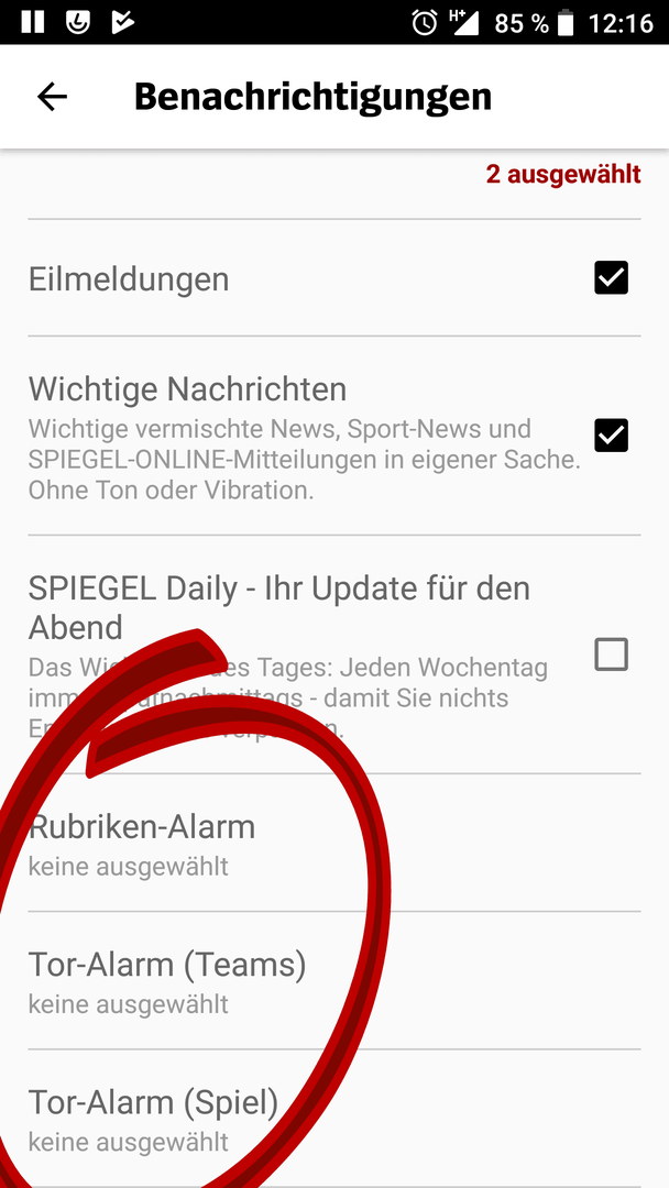

Hast du das in der App konfiguriert? Screenshot_20181025-121626_SPIEGEL_ONLINE-picsay.png
Ich habe weder einen Rubriken-, Team oder Spiel-Alarm aktiviert. Da kann man aber auch nicht einen bestimmten Ton einstellen, sondern nur, in welchen Fällen man informiert werden möchte.

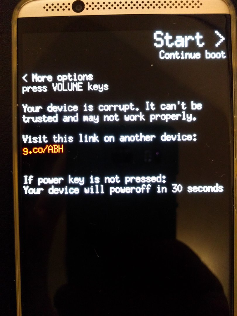

Hey Leute,
komisch, meine Frage von vorhin ist plötzlich nicht mehr da. Also schreibe ich sie nochmal.
Ich habe seit heute ein Axon 7 und muss schon sagen, ich habe noch nie so viele Probleme beim Aufspielen eines Custom Roms gehabt wie mit diesem Smartphone. Insbesondere das Bootloader unlocken war eine Kunst für sich.
Habe es dann aber geschafft und das aktuelle TWRP installiert. Da ich aber bei der Installation von LOS 15.1 official immer "Error 7" gesehen habe, bin ich nach folgender Anleitung vorgegangen ([OFFICIAL] LineageOS 15.1 for ZTE Axon 7) und habe den Bootstack sowie das Modem über TWRP geflashed.
Danach konnte ich zwar LOS installieren, aber seitdem bekomme ich immer eine Fehlermeldung beim booten (siehe Anhang.)
Die geht auch erst weg, wenn ich auf Start gedrückt habe, ansonsten schaltet sich das Telefon aus.
1. Frage: Ist mein Bootloader kaputt oder ist das Normal?
Außerdem ist mir aufgefallen, dass seit der Installation von LOS die Lautsprecher sehr blechern klingen und übersteuern, insbesondere bei der Videoaufnahme. Das ist doch eigentlich ein Dolby Atmos Gerät?
2. Frage: Ist diese Funktion durch LOS verlorengegangen?
3. Frage: Kann ich etwas gegen das blecherne Geräusch und das übersteuern tun?
Vielen Dank! :)
@elgrandioso also...erstmal einen wunderschönen Abend meinerseits in unserem Axon 7 Forum. Deinen bereits dritten Beitrag habe ich mal hierher verschoben da du deine Fragen diesbeüglich hierher schreiben kannst bzw. solltest.
1. Nein, dein Bootloader ist nicht kaputt sondern ist diese Meldung völlig normal da du ja eben deinen Bootloader entsperrt hast ist die Sicherheit dafür nicht mehr gewährleistet.
2. Die Custom Roms bringen nicht standardmäßig Dolby Atmos mit. Also Stereo klappt aber den Rest müsstest du dann selber einstellen via Apps :)
3. Ja. Apps wie Viper4Arise oder Dolby Atmos nutzen.
4. Wenn du bezüglich einer Rom oder anderen Sachen was Modding für dein Axon 7 angehen dann suche dir hier bitte das passende Unterforum aus und poste deine Frage dort.
