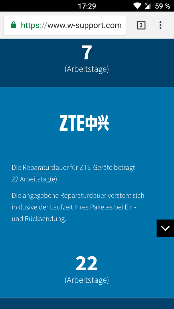

vielen Dank für den Tipp meiner knickt mittlerweile recht schnell ein. Die Frage ist nur wie lange dauert die Reparatur bzw. die Ersatzteilversorgung?
@JK1962
Also laut w-support ca 22 Tage.
Reaktionen: JK1962
