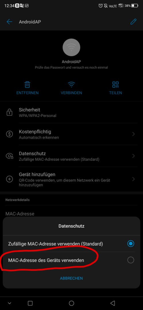

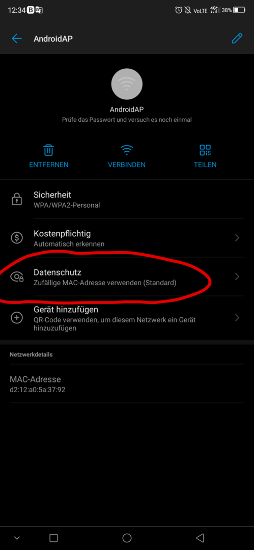

Mahlzeit hast du mal probiert unter Einstellungen/Netzwerk & Internet dann auf WLAN bei dein WLAN auf das Zahnrad oder was es gibt bin mir Grad nicht ganz sicher. Und dann Dort automatisch WLAN Mac auf Telefon Mac ändern?
Gruß kevte89

Reaktionen: Carl52 und Xanoris
@kevte89 das wäre zu einfach :). Das geht bei den 3 A7 nicht. Also auch nicht bei dem, daß immer eine feste MAC-Adresse hat.

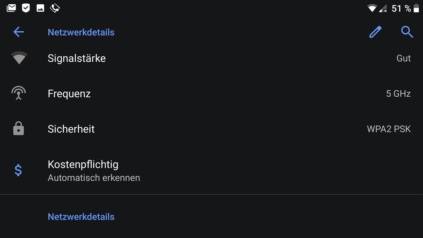

Die Funktion Datensicherheit ist nicht vorhanden. Ist dafür das Modem verantwortlich?

@Carl52 Ich vermute, dass wir alle das gleiche Modem installiert haben und dass es daran nicht liegt.
Aber ein Versuch wäre es wert. Ich habe bei mir dieses Modem (2017G) installiert:
A2017G_OreoModem.zip | by DrakenFX for Axon 7
