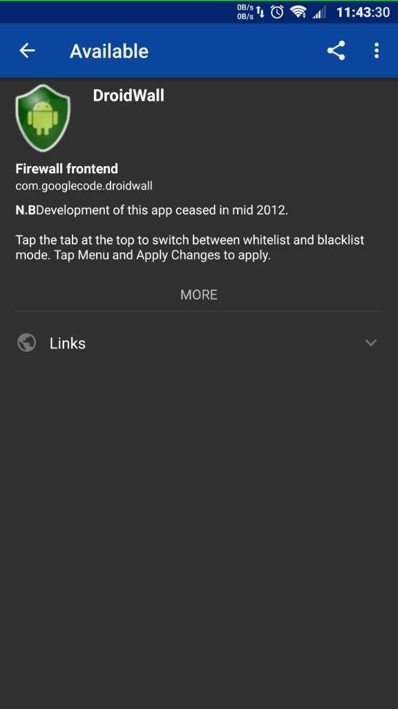

@Loader009
Hmm, ich hab mir grade die neueste Version der Droidwall installiert...
Die gibt es also doch noch.
AFWall+ ist also nur ein weiterer Anbieter...
Was jetzt besser oder schlechter ist, will ich nicht beurteilen...
Ist wahrscheinlich nur ne Geschmacks-Sache.
Ich bin die Droidwall einfach schon seit Jahren gewöhnt, und die hat gute Dienste geleistet...
Deswegen bleib ich dieser auch treu (bis der Tod uns scheidet) ;)
AFWall+ hab ich nicht getestet, aber die wird ihren Dienst wohl gleichermaßen verantwortungsvoll antreten...
Tja, *hoffe ich zumindest*
Gruß, Mike

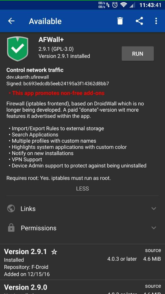

@mkone
Jetzt verwirrst du mich gerade, wurde die Entwicklung an Droidwall wieder aufgenommen?
Und hier AFWall+ mit einer Anmerkung dort:
@Loader009
Hmm, hab mir die Version 1.5.7 installiert.
Wie neu die ist, oder auch nicht, keine Ahnung...
Sie tut ihren Dienst auf jeden Fall immer noch SEHR gut :thumbsup:
