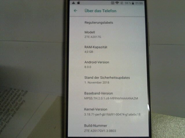

Naja laufendes System, wenn ich das SF einschalte und nichts mache wird Oreo gestartet. Ich komme mit vielen Versuchen in den Recovery Mode, mit adb reboot edl in den EDL Mode.

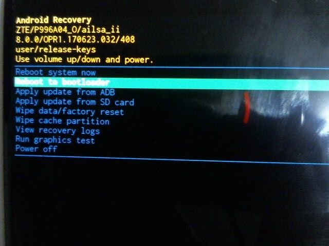

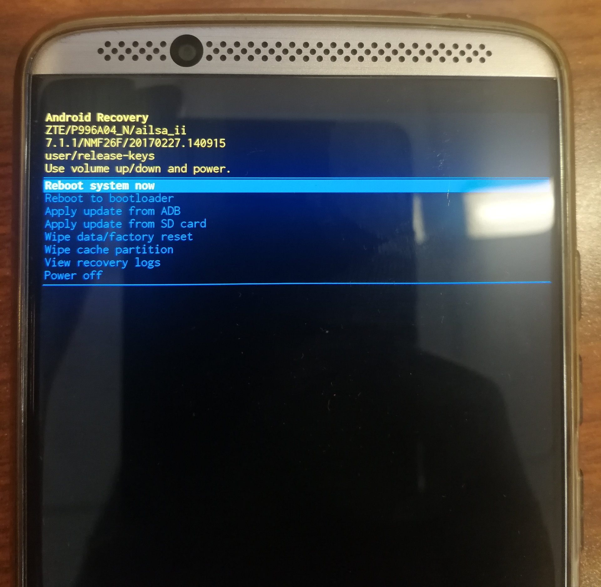

Ich meinte:
Bearbeitet von: BaamAlex - Grund: Große Bilddateien bitte in den Anhang packen. LG BaamAlex
Ja. Das ist Stock Recovery :flapper:

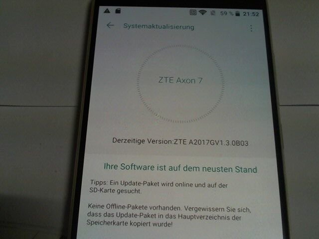

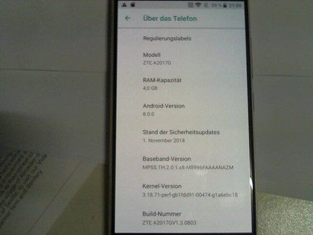

Sieht für mich eher nach Nougat aus :confused2:

Und jetzt möchtest du dein OS wechseln, rooten und logischerweise TWRP draufpacken auf dein A7!? Verstehe ich das jetzt richtig?
Ja, das kann man so sagen, obgeleich der Weg mir eigentlich egal ist. Am Ende vom Tag sollte halt Resurrection Remix drauf sein. Nachdem ich das Ding halt jetzt vermurkst habe. Renne ich ständig gegen irgendwelche imaginären Wände und weiß eigentlich nicht wirklich in welchem Zustand sich das Smartphone befindet und demnach auch nicht wie ich aus der Sch... rauskomme.

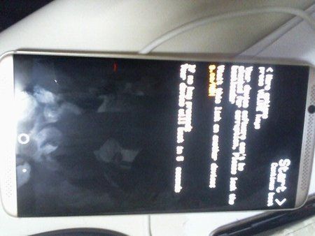

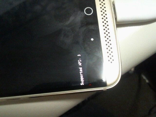

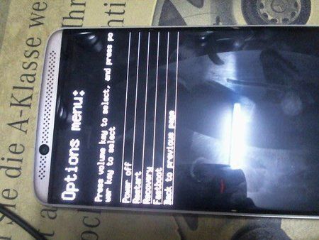

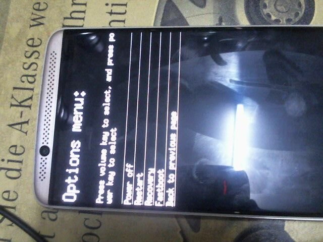

Wenn ich adb reboot bootloader eingeben lande ich hier:
Wenn ich in dem Menü mit den Vol+- navigier und komme ich in das Options menu (siehe 2tes Bild). Bei Fastboot und Recovery erfolgt ein Neustart und ich lande wieder in dem Menü vom ersten Bild.
Und wenn ich nichts mache wird Oreo gestartet.
Das einzige was wirklich funktioniert ist adb reboot edl :-(

Wenn du bei dem Bildschirm bist drücke mal eine der Lautstärketasten. Da "öffnet" sich dann ein Menü, wo du dann aussuchen kannst wo du hin möchtest. Fastboot, Recovery und noch ein oder zwei weitere Optionen.
Hat sich jetzt überschnitten. Wie gesagt bei den beiden Optionen erfolgt ein reboot

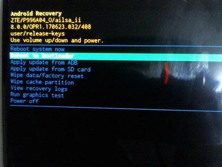

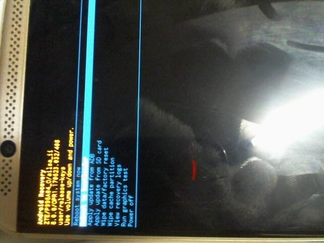

Wenn ich irgendwie mit Power und Vol+ herumfummle komme ich hierhin
Wenn ich da auf Reboot to boatloader drücke erfolgt ebenfalls ein Neustart. Irgendwas scheint da total verbogen zu sein. Und da stecke ich nicht tief genug drin, was da jetzt eigentlich Sache ist.
