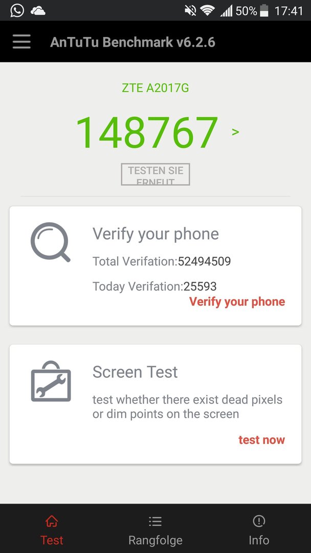

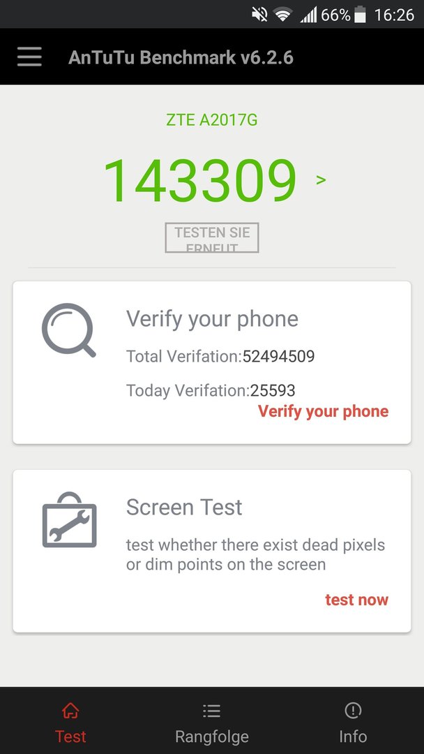

Erstmal Hallo an alle! Wollte meine Erfahrungen teilen, was die Updates angeht (Von B04 >B06> B08 alle manuell durchgeführt):
Habe bei allen Versionen perfekten LTE Empfang. Das möchte ich deswegen so herausstellen, weil ich in Österreich in den Bergen lebe und hier in den Tälern oft wenig bis gar kein Empfang ist. An Referenzstellen (gleicher Anbieter) an denen ich mit Iphone 5s, Samsung S4 u Lg G4 schwachen 3G u keinen 4G Empfang gehabt habe, ist hier das ZTE Axon 7 um Welten besser. Damit habe ich mindestens 3-4 Striche 4G und das auch konstant wenn ich z.B. mit dem Auto fahre. Auch in höher gelegenen Tälern, kann ich noch telefonieren wo bei den anderen schon Schluss ist. Auch kein wildes Wechseln zwischen 3G o 4G. Bin gespannt wenn ich nächste Woche in der Stadt bin, wie es da ist.
Die Fehler der Benarichtigungsleuchte usw. wurden hier schon zu genüge behandelt... Daher möchte ich zu einem für mich interessanten Ergebnis beim Antutu Benchmarktest kommen: Bei der Version B04 bin ich schon auf beachtliche 143309 gekommen. Jetzt bei B08 sind es 148767 geworden. Also eine klare Verbesserung (siehe angehängte Bilder)
Weitere Erkenntnis: Seit der Version B06 ist das Display etwas heller geworden. Habe als Referenz ein Galaxy Tab S2. Die Beobachtungen basieren auf manuelle Einstellung, Max Helligkeit bei Beiden)Vor B06 war das Axon etwas dunkler im Vergleich. Danach bei B06/08 sogar etwas heller. Ist allerdings nur eine subjektive Beobachtung.
Soweit ein Paar Beobachtungen von mir.
Übrigens haben alle Updates durch die Anleitungen hier super geklappt. Danke dafür!!!
