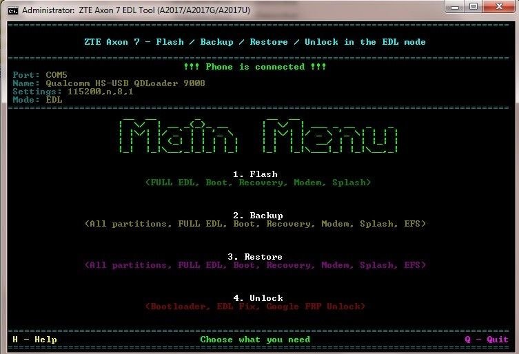

dafür bekomme ich im EDL Tool beim Backup Versuch nichts hin
Im EDL Tool muss das Axon 7 als QDLoader HS-USB 115200 (oder so ähnlich) aufgelistet werden. Anders kann das Tool mit dem Telefon sonst nicht umgehen. MiFlash benötigt noch das ''QUSB_BULK''

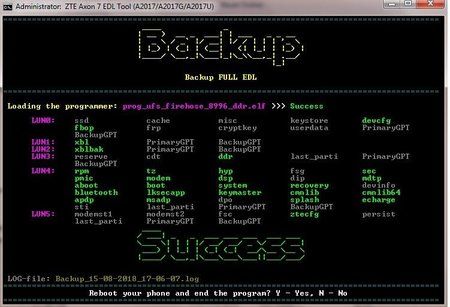

versteh der Geier gestern ist das EDL Tool immer beim Laden des Programmers entweder stehen geblieben oder Fehler mit ist keine 32bit Anwendung
heute läuft das Ding durch

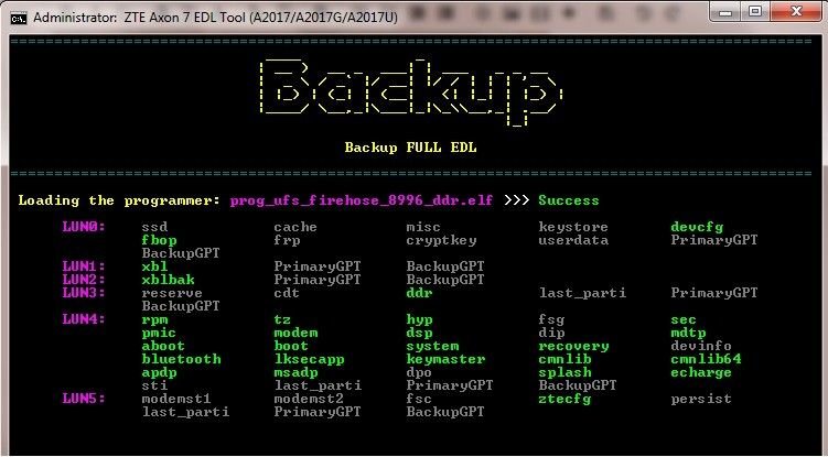

naja dann hab ich wenigstens mal ein Full EDL Backup von meiem A7
das kann ich doch dann immer einspielen wenn was komplett schief läuft wie zb das mit der Vendor Partition?

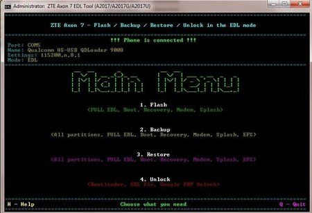

dieses Bild sehe ich zum ersten mal :thumbsup:

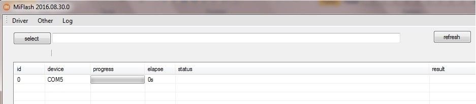

das Bild von miflash ist so korrekt? oder muß da noch mehr stehen?
ach es juckt mich so derbe in den Fingern Treble jetzt zu installieren wenn da nicht gerade die Probleme mit den nicht ankommenden Anrufen wäre und ich alle Apps neu einrichten muß
Ja ist soweit in Ordnung. Nur noch den Ordner auswählen, dann vorsichtshalber nochmal auf Refresh klicken und dann flashen lassen.

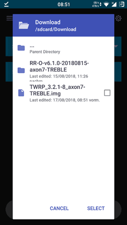

ich habe versucht die Treble TWRP per TWRP App zu installieren. Es wird allerdings keine spezielle Treble Version angeboten.
Nur 3.2.3.0 ailsa
Du kannst auch Images auf deinem Telefon suchen lassen...deswegen sagte ich dir auch gestern dass du das Treble Image (Twrp) auf dein Telefon packen sollst.
