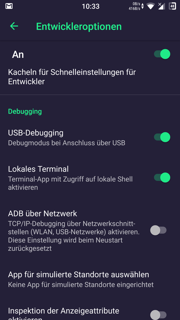

Terminal APP braucht man gar nicht runterladen ;)
