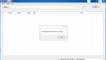

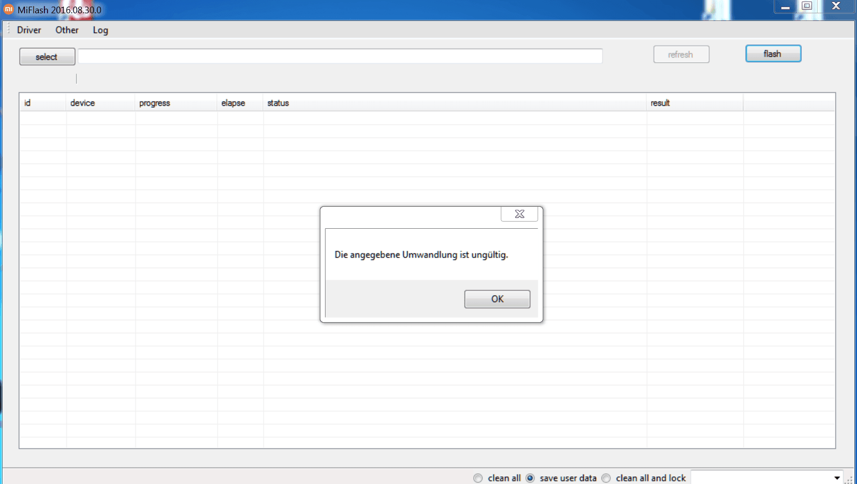

Meine alte TWRP konnte ich mit EDL Tool installieren. Telefon komplett neugestartet. Meine alte MiFlash gestartet. Telefon in TWRP gebootet. Von dort in den EDL Modus gestartet. Meine alte MiFlash sagt, dass sie irgendein Script nicht finden kann ( nach drücken von "Refresh").
MiFlash deinstalliert. PC neugestartet. MiFlash vom Post 1 runtergeladen und installiert. PC neugestartet. Telefon neugestartet, dann ins recovery, von dort aus Neustart EDL Modus. Neue MiFlash gestartet und "Refresh" gedrückt (siehe Fotos)

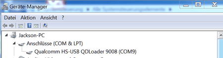

mein Axon meldet sich im EDL Mode auch so im Gerätemanager an
wenn ich Miflash starte und refresh drücke steht dann der Com Port da unter Device
dann scheint an deinem Rechner etwas nicht zu stimmen
Miflash läuft hier unter Win7 64 bit ohne Fehler
